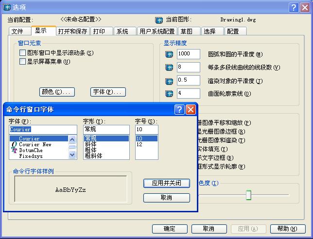

发表于 2008-4-26 19:23:49 | 显示全部楼层 来自: 中国广东汕头
设置下“工具”-“选 项”-“显示”-“字体”看还会不会。
