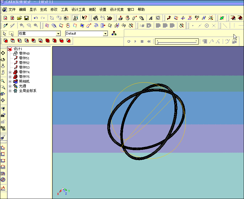

少了一个球体零件啊& K! K; }/ A: V9 f+ W7 Y! _1 R' W
& Y% L3 f9 m5 W! m& l& ?4 X7 s" [没有实体零件,怎么扫描。。

继续点击生成缺省状态,再单击生成的缺省零件,按ctrl+k键切换一下内核,就可以扫描了。以后有什么问题多看看资然地图里的资料,这个问题以前已经讨论过,详细的讲解在资然地图里已有,这里就不再重述。

不行
按你们说的办法解决不了问题哦 不过我自己想出来了 通过剪裁3D曲线后就可以了
