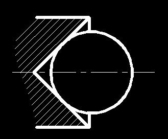

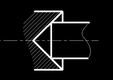

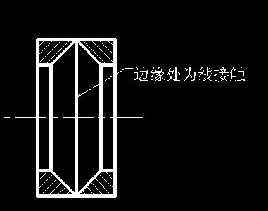

俺新学NX4,装配中有些不会做,象下面的三种:1 要求球面和内锥面接触,2 要求两个边缘接触(截面此处为尖点,即两件为线接触), 3 圆柱体和内锥面接触。上面的都是同轴。
( G9 ]  O! @" K, g; g/ h- L6 w! h不知道怎么进行约束,麻烦大家给指点指点。
球和锥面
球和锥面
线
线
圆柱和锥面
圆柱和锥面

 楼主| 发表于 2008-4-24 21:08:06 | 显示全部楼层 来自: 中国黑龙江哈尔滨
肯定是要两个配合的,一个是对中心,另一个呢,我试了匹配、相切、距离都不行。
发表于 2008-4-24 21:33:49 | 显示全部楼层 来自: 中国陕西西安
第一个是配对中心没什么问题吧?!
$ I+ L& N3 h/ t+ S9 x第二个是配对中心和距离,距离选种两端面间具体(比如一个长是100,那么在距离表达式那栏里填200)点击OK就行了, a' O$ h; S+ V! \
第三个好象麻烦点,先用配对中心定位好,然后用重新定位组件来达到你装配要求
+ A# v! n9 L0 F* Y4 J8 f$ t" R8 z2 h3 O9 ?% M9 h, M1 z
可以试试了

这是我早些时候提的问题,按照楼上的说法我做了一下,不可行,不知楼上自己是否试过,还是我的操作有问题,4 G/ s6 P4 ^( R/ \( L' B
1 可以对中心,但是做不到球面和锥面相切接触,
" S- W% G  r: y1 o, I0 V2 楼上的意思是选择左右两个平面做距离,但是要是两个零件的长度变化了,难道还要更改配对距离吗?是不是太麻烦了。- J# C$ A- h/ }% ]
3 不会是用重定位和间隙分析一点点试吧?5 I/ m5 y8 ]# P8 o! m& u+ Q
