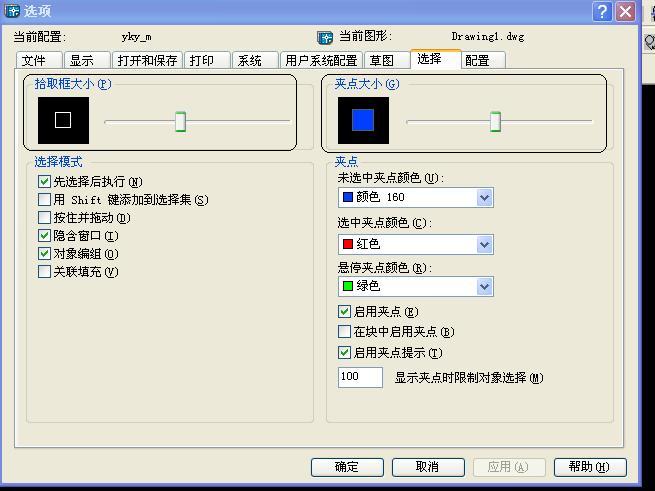

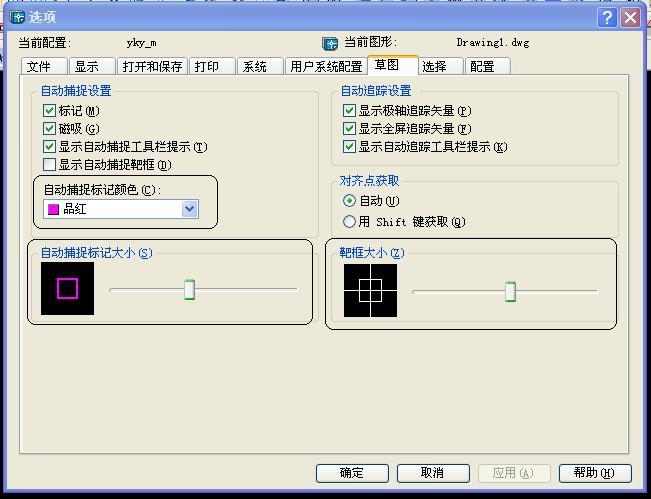

一、系统OP设置有+ \$ e, y- a7 q" v7 F  L4 l
显示里设置只有一个:, G! V& q- @' N" d& |; k' T# k( a

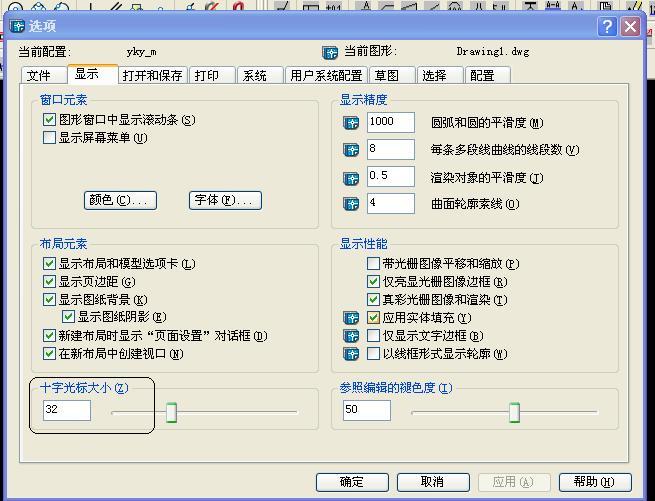

1.光标大小:    个人喜欢32大小合理

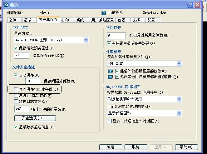

+ R- _$ a7 O3 R' _, t& f2.打开和保存:把每次保存均创建备份去掉,原因备份烦琐
" e# u* {. F6 _  G0 c, d3.草图里设置:  Ⅰ、自动捕捉为品红,喜欢这颜色
( P2 y* W: r4 \) f+ B, A                        Ⅱ、自动捕捉跟靶框设置为居中
; `8 R5 L$ ~9 L0 i% h! q4.在选择项里:框大小跟夹点设置居中。
: D6 L" G8 T6 B8 f

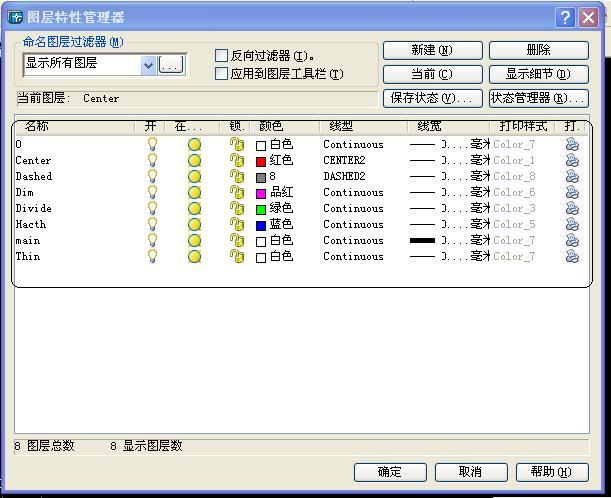

( w, `3 [/ h! m然后是图层设置
, V( X# X8 Q" s3 K) E; X" w二、图层设置
4 _) Q0 z5 o+ Y中心线: center也就是选择单点画线CENTER2         红色4 I4 @/ Z, r0 S7 u- `% f. |! U" F
虚线:     DasheD也就是虚线DASHD2                           8
) B6 A' T/ k4 \: N  {; D标注线: DIM  ------CONTINOUS                                  品红3 g) y) j; r7 D
双点画线 Divide-------CONTINOUS                               绿色
/ u" J5 B0 D1 X- O剖线----    Hacth-------CONTINOUS                                蓝色
, U* g. k5 l* }/ x5 N轮廓线---   main   -------CONTINOUS                             白色
+ S8 o( d; |& x% y细实线*----Thin  -------CONTINOUS                               白色) k: S$ @9 S- z/ j, n
线宽为:9 S; k: U& j) k# _6 B, u
A4为  main------0.4
9 @* y3 `2 q4 b# q6 a其余全部为0.13/ T' e3 F* J" x7 Y6 `9 W
A3 A2 A1   main-----0.53! V! r  a& }9 W
其余全部为0.18, w- `0 `. L6 |7 ^* }
采用的是98之前的1:3的线宽比例9 o2 f4 A. K( d2 `4 p0 t

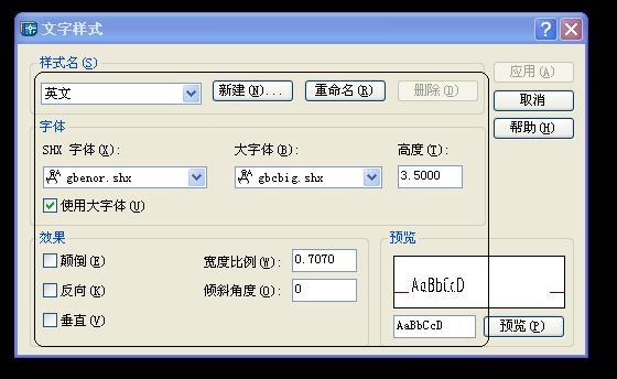

然后是文字设置
( R6 B4 d6 K4 y% ~+ a1 @
& m3 h* a5 n, p" q( V/ L

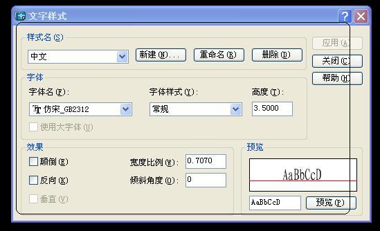

文字设置为:
% N* [, v# J0 c1 L; ^) s& i  n1.如果是英文字或者是中英或者是数字组合,采用的是gbenor,shx大字体为:gbcbig,shx高度为3.5,宽度比为0.707
  S/ v8 m  _: U0 D' z
, C  ~1 {  K# j1 u! @8 `  O2.如果是中文的为:仿宋321   同样高度为3.5,宽度里为0.707
4 |1 V3 T7 j' p+ r当然了,如果想锁顶标注在高度里写数字,如果不想锁定,则为:0( n/ G; \3 o+ s, U

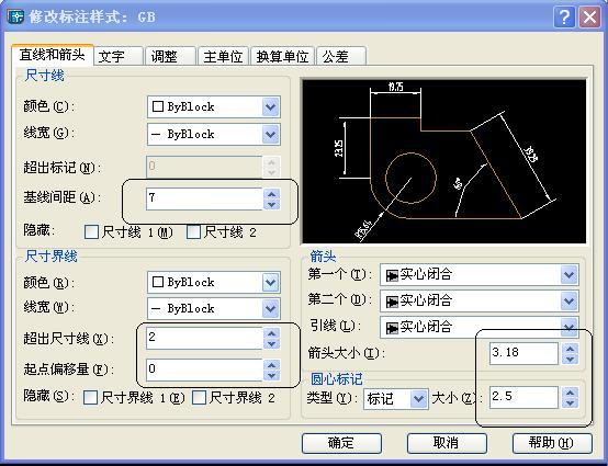

最后是标注设置
8 p$ E2 T/ T/ y. Z0 H% E2 Z8 m; Q  d' s, z7 _1 f
机械设置1 E& P% V8 ^9 S2 b2 p, z
1.尺寸线
$ a$ q5 K! T7 Q2 m基线间距为7
2 {2 z! i# S7 B0 P3 E
2.尺寸界线为
& Y: L% E" h" m2 u/ m3 D. \* Z0 O4 f& i超出尺寸线:2
* p4 h8 P) h2 h: l起点偏移量为:0
! f# q& U* E. V+ [1 S* |( ~% R
箭头为6d(d为线宽)=3.18

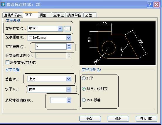

; o: w+ J! u: y+ Y+ c& P文字
+ U8 L6 F1 [, w3 R2 W$ s( }1.文字样式为:刚才的文字设置里的英文5 B  f* U) }- ~; ]2 c: v
2.文字高度为5, }, n+ M, Q! L! R
3.文字位置为:垂直上方,水平中,从尺寸线偏移1
" O) [% E, n8 W! @3 O7 O8 n: {: h( H: s* g* j' J6 f

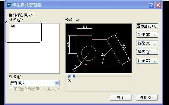

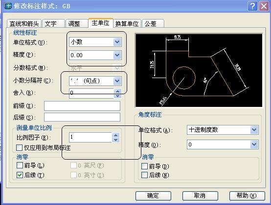

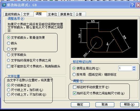

: A! e4 N3 a* A1 q7 @其他设置看图片为准,累了,睡觉去了,希望大家给点意见,这个是本人总结两年来绘图的经验的绘图样式,基本符合GB
