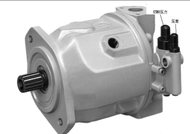

A10VO71泵有两个调节按钮,压力流量是怎么调节的?
发表于 2008-4-24 19:45:43 | 显示全部楼层 来自: 中国广东中山
外边的用来调节排量,一般调节好为1.4MPa(出厂时),当过小时排量可能达不到额定值,底边的为压力截断阀,起到过压保护作用

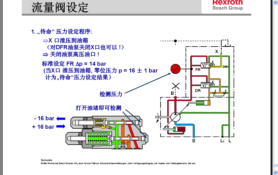

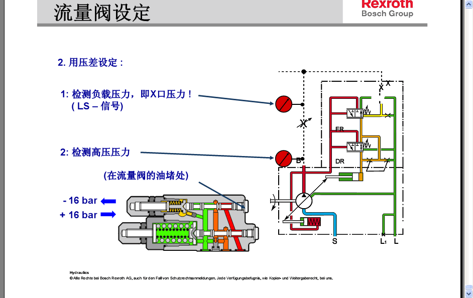

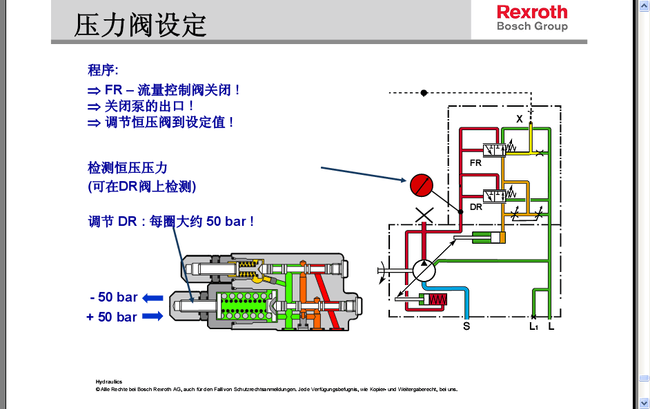

  [$ l# |) a4 ?' U; V; g下面这张图供你参考.
0 V. M' k8 k3 I/ J& f对于切断压力:往里拧调节螺杆,压力增大;反之减小.
1 q& k2 b! n* u3 ~; L; M( y. g对于压差调节同一个节流开度)往里拧调节螺杆流量增大,反之减小.

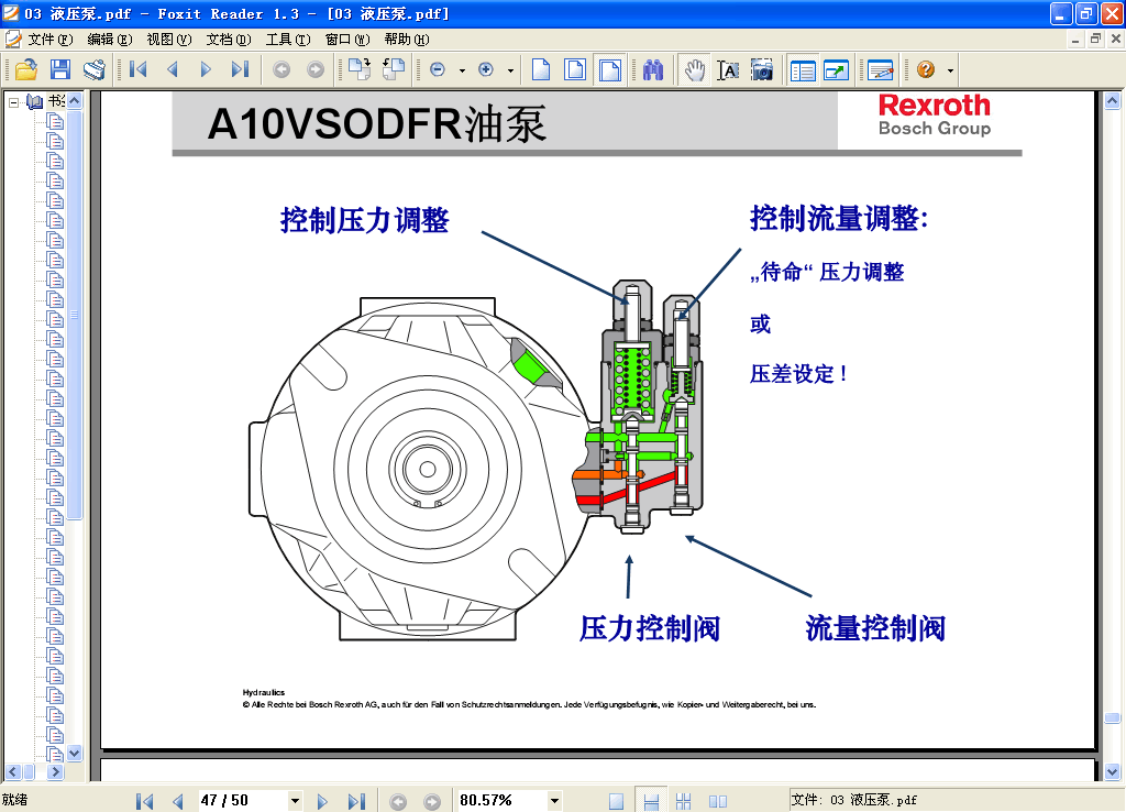

3楼的已经解决问题了,我在发个Rexroth的培训资料上写的
8 D' \3 D  @& I, H  d; Khttp://file:///e://11.gif

发表于 2008-5-1 00:26:07 | 显示全部楼层 来自: 中国河南许昌
力士乐的培训教材上有这样的图片,供楼主参考http://file:///e://11.gifhttp://file:///e://22.gifhttp://file:///e://33.gif
