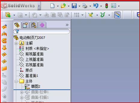

[已解决] SOLIDWORKS中这个手型是什么意思
发表于 2008-4-22 23:34:38 | 显示全部楼层 |阅读模式 来自: 中国广东深圳
如图Feature Manager设计树中,手状东西是什么意思?请高手指点,先在此谢过
发表于 2008-4-23 01:59:41 | 显示全部楼层 来自: 中国香港
草圖已被分享了................
参与人数 1三维币 +1 收起 理由
mr.lee + 1 应助
发表于 2008-4-23 08:29:41 | 显示全部楼层 来自: 中国江苏泰州
草图共享,就是有2个或2个以上特征使用同一草图
mr.lee + 2 应助
发表于 2008-4-23 08:31:33 | 显示全部楼层 来自: 中国江苏泰州
草图2被多个特征引用了哦~
mr.lee + 2 应助
 楼主| 发表于 2008-4-24 00:05:01 | 显示全部楼层 来自: 中国广东深圳
谢谢高手指点 :) :)
