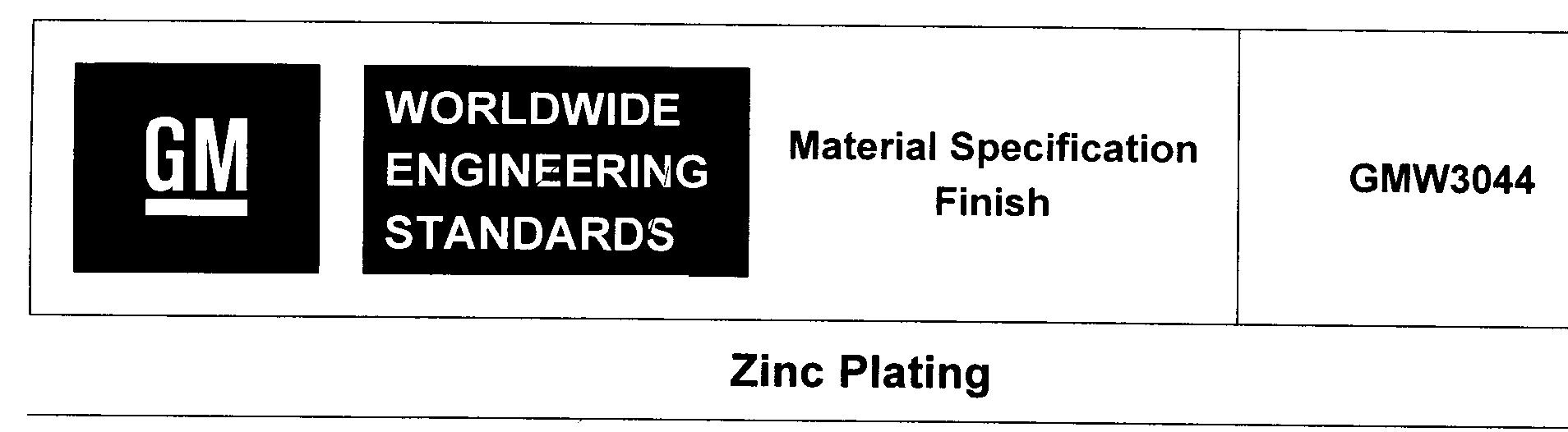

接到通用汽车的图纸上标明GMW3044 8K240/120Y (DACROSEAL P),但是不知道(DACROSEAL P)是何解?
$ ^5 f/ X, |6 z* \  Z: ADACROSEAL当然解释为:达克罗,但P是什么意义?
$ s2 s' Y+ T; \) Z! V/ z1 ?) v2 EGMW3044 8K240/120Y的意思是:不含六价铬的表面镀锌处理、镀层厚义≥8μm、盐雾试验120h无白班240小时无红斑。
9 U2 W. k& e5 y) G) z: Q5 q请大家帮忙看一下DACROSEAL P到底该怎么去解释?

发表于 2009-9-23 13:41:01 | 显示全部楼层 来自: 中国浙江舟山

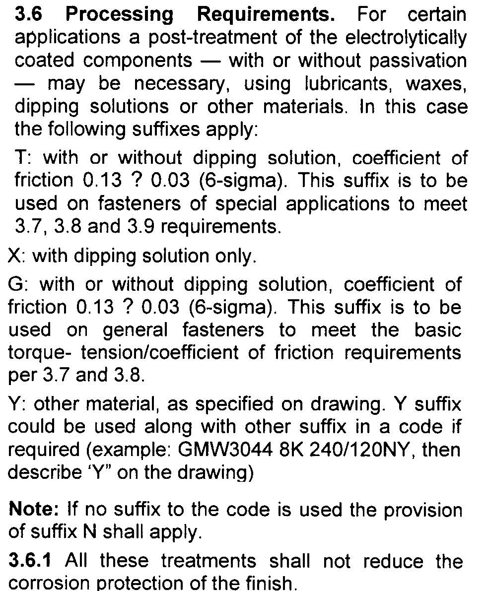

大家可以看一3044与达克罗没有关系的:
 楼主| 发表于 2009-9-25 08:03:53 | 显示全部楼层 来自: 中国浙江嘉兴
标准早就看过了,但就是不知道是什么润滑镀层
发表于 2013-3-14 17:24:00 | 显示全部楼层 来自: 中国江苏南通
方建平,这个东西网上都找不到,除了你这个帖子,问了很多药水厂家也不知道是什么玩意。
