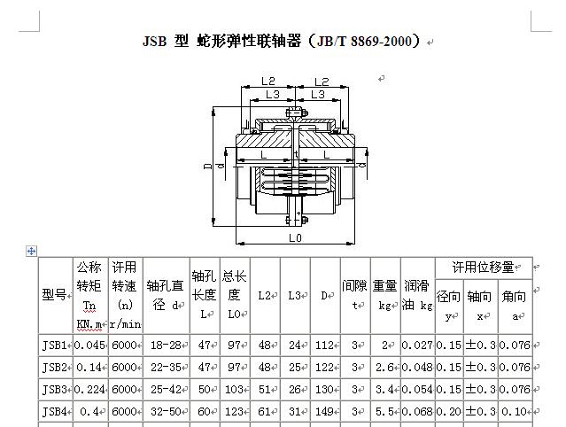

是蛇形弹簧联轴器,JB/T 8869-2000
发表于 2008-4-23 13:36:19 | 显示全部楼层 来自: 中国安徽合肥
JSB 型 蛇形弹性联轴器(JB/T 8869-2000)

" ?, V# d# e/ M, _; \其中的弹簧是:   蛇形弹簧又名联轴器弹簧。使用的材质主要是 60Si2MnA50CrVA 材料规格。厚度可做最大 20mm, 宽度可做最大 30mm.。蛇形弹簧以组( 1 圈为 1 组 , 每组供货时试客户的蛇簧大小 , 有 1 片为 1 组 :2 片为 1 组 ,4 片为 1 组和 6 片为 1 组等)供货,该产品扭矩范围为26-270000N·M,两半轴允许相对径向位移为0.5-3mm,轴向位移4-20mm,角位移1°15'。
