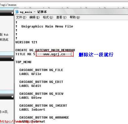

怎样把标题栏的文字说名去掉,只留个图标在上面!
2 y2 L- A% U) j. l$ f' ^8 c我也的4。0  的,感觉标题拦占的位置太大了# ]2 y6 P" s, J3 O6 G  ]% f
我的MAIN里面没那个网址,4 J& }6 \1 J1 v& Z4 _# x9 J
我的意思是,比如说我们用拉伸这个功能时,我们可以直接去点那个拉伸图标,可是那个图标下面还盯着“拉伸”这个文字说明,我就想让所以的界面都只显示图标,不显示文字说明,我看到过别人的界面有那样的!: [( }7 W2 @( n* z3 ~

在UG安装目录下\ugii\mens\下面找到 ug_main.men 文件, & b- H4 v" Z9 y: ?& y% E0 s1 l
不好找可以搜索,用记事本打开,如图所示,进行删除,保存,重启UG即可,前面的NX 4是版本号不要删掉

可以在标题栏上点右键,在弹出菜单上点“定制”或“自定义”,在弹出窗口中的“工具条”栏内,点选其中一个名称,在右边就会有个“图标下文本”取消这个选项就可以了,完后再点“布局”栏,保存布局。
