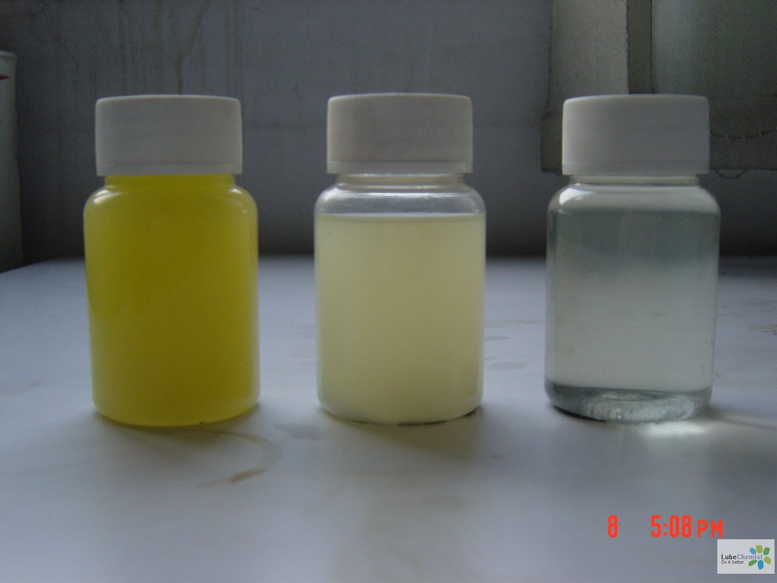

发表于 2008-5-18 17:44:38 | 显示全部楼层 来自: 中国上海
磁性过滤,滤纸过滤,
5 J% M' I2 W3 P  _4 x' D4 L% w$ ^0 |水性精磨液可以选择一些沉降性好的产品,大部分磨粉都会自然沉降,经过磁性过滤机,外观都可以保持清澈。% K& g5 c& z0 ]9 z$ _6 ^
发一张图,三种不同类型的磨削液使用外观。版权属朋友所有。
' `: i; V2 x- U$ M" d2 M' t6 O% O2 P# _
客户:汽车配件厂家: [2 ]$ W( F( L* f
加工:无心磨1 ?! R# g& P4 }0 M  z8 x* b' ^9 C9 x+ c
材料:铸铁
) b# P+ Z" |: q3 d9 b. D设备状况:老设备,废油污染比较明显5 |. ?( U0 P" h3 m) B$ e, p5 S& g
加工液使用时间:3个月9 V2 g8 ^; {0 g" e; z4 c
9 ]4 Q1 ~. X* s3 @7 @9 ^) ~
左边的是某国内的全合成切削液,使用时间1星期(因为该产品乳化废油严重,每个月必须更换);中间是某进口的全合成,使用时间3个月;右边是自己的产品,使用时间3个月。
