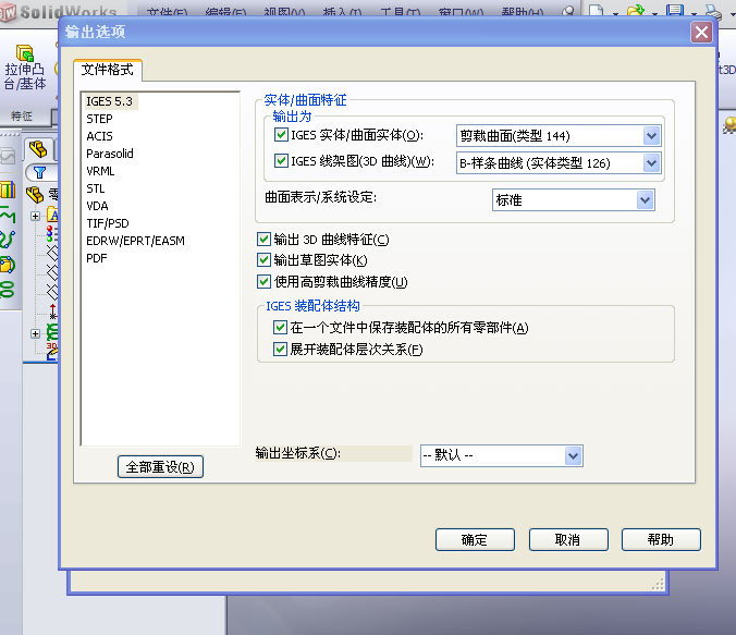

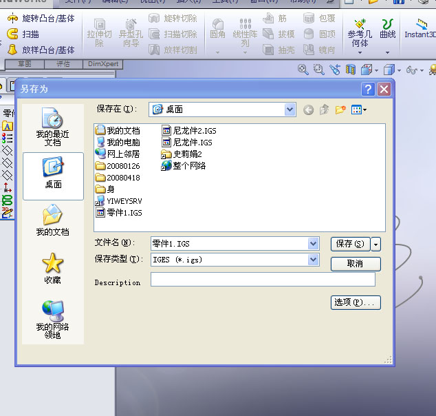

如图所示的一条螺旋线,如何另存为igs格式的文件?
- n7 ?: ?  i; @4 |
& }: e( U' q9 s$ M' g: d$ i/ E7 p我转换时,虽然也点击了“选项”中的“IGES线架图”,依然提示“没有任何实体被转换”。2 f: v! [( {# @7 c9 [# x% Z- N% I

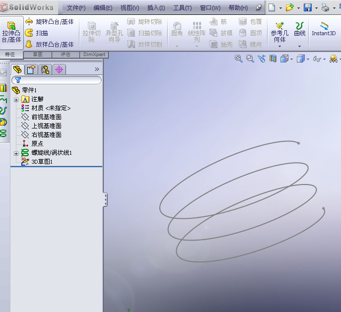

你需要把那个弹簧线转成3D草图才可以
 楼主| 发表于 2008-4-25 09:57:54 | 显示全部楼层 来自: 中国北京
果然如此,谢谢您的回答。
