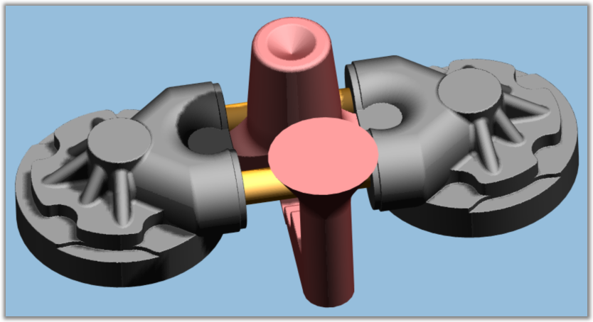

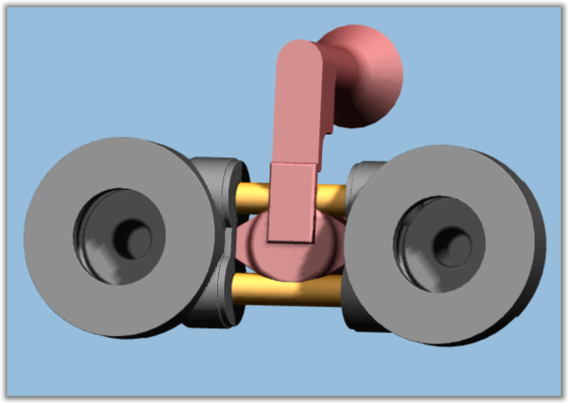

我做的这个通油盘工艺是否可行,准备开模具,材质QT600-3,铸件不允许有缩松。
 楼主| 发表于 2008-4-23 11:54:30 | 显示全部楼层 来自: 中国浙江宁波
此铸件的铸造工艺优化
此铸件的铸造工艺优化请大家帮忙

发表于 2008-4-23 18:26:38 | 显示全部楼层 来自: 中国江苏无锡
应该问题不大,就是照片上具体尺寸没有,不好说
发表于 2008-4-23 20:33:30 | 显示全部楼层 来自: 中国湖北武汉
图画得很漂亮。但作为QT件的铸造工艺,不一定能生产出合格铸件。8 U! @2 f4 V& ^0 ?! g' d; q
(1)分型面不明确;/ q/ t9 N' D4 X8 n/ j
(2)浇注时,挑担芯会产生变形或断裂;; b3 y" `$ y- s$ H! a
(3)远离内浇口的砝兰处易产生冷隔;
# ^6 y. _- e$ L+ p5 U6 ?8 `3 [(4)铸件上的两个热节处易产生缩孔。
, z  i  k- E9 {1 O( E拙见,供抛砖引玉。
发表于 2008-4-23 21:36:21 | 显示全部楼层 来自: 中国广东梅州
这个工艺用在QT上只会出废品 把它反过来用热压边冒口
发表于 2008-4-24 00:01:54 | 显示全部楼层 来自: 中国江苏无锡
热压边冒口,压边宽度很难掌握,冒口颈尽可能开大,冒口颈鼻子加高

发表于 2008-4-24 15:07:11 | 显示全部楼层 来自: 中国湖南株洲
粗粗看确实蛮漂亮的,可实际运用应该不合适!热节没有处理
发表于 2008-4-24 15:44:50 | 显示全部楼层 来自: 中国福建漳州
要加大冒口窝,然后在热节处放冷铁!
发表于 2008-4-24 17:54:44 | 显示全部楼层 来自: 中国江苏无锡
反过来做还是比较好的
