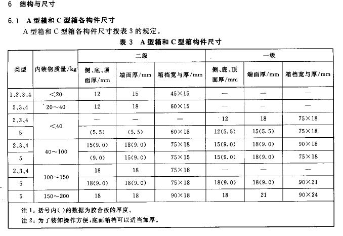

包装箱侧板如果用胶合板要多厚?

2-3cm

发表于 2008-4-23 20:20:45 | 显示全部楼层 来自: 中国天津
1厘米也可以啦。
) V$ K9 f6 v3 N6 q: O# u- w九夹板或者十二夹板。

发表于 2008-4-23 21:06:37 | 显示全部楼层 来自: 中国山东威海
还取决于被包装物的重量等

发表于 2008-4-23 21:10:47 | 显示全部楼层 来自: 中国上海
零担货物运输包装标准草案
尽管该草案已经失效,但依然可以作为参考:
# Q: w4 m+ k) u7 V# g
8 O% V' I$ t: K* s0 [, o使用木箱包装的货物:4 w4 b5 W0 g& M- J  W
, h5 Z* L% A* q5 O  在材料使用方面:应根据货物性质、价值、体积、重量合理使用。价值较高,容易散落丢失的货物,应使用密封木箱,重量较大、较长的货物应适当增加横带和箱板厚度。
6 z+ B8 ~" T2 e5 q; Q# a- N4 ], O% B" S5 }  ~. }4 ~3 k# z; Z& I/ D
  货重20—50公斤时,箱板厚度应不小于12毫米。
4 @( {5 \" f1 A
# W5 b3 P% F% }9 }4 {5 X" y" r) l  货重51—200公斤时,箱板厚度为13—15毫米。5 y& o! `5 w; K2 x# d3 F
$ u  m; S- n0 H$ [  货重201—5000公斤时,箱板厚度15—20毫米。" c& v5 @. x1 [# @$ n
+ T. k% W+ t5 o, m6 s! T5 C
  货重5000公斤以上时的花格木箱箱板厚度应不小于20毫米。
- X& _# E7 a2 q, I2 m; ?5 ^) K' u4 z( o) i$ S4 y( y
  货重在10吨以上,或箱高在3米以上者,木板厚度应不小于30毫米。  I% s& y: b- G( O, }' ?

JB/T 8356.2-96
发表于 2009-12-7 08:47:47 | 显示全部楼层 来自: 中国江苏南京
建议楼主参考GB/T 9846胶合板

发表于 2009-12-7 08:56:30 | 显示全部楼层 来自: 中国山东威海
我在画包装箱时,周边有支撑木杠。采用20mm的胶合板钉牢!

发表于 2009-12-7 09:01:14 | 显示全部楼层 来自: 中国上海
建议参考标准:GB/T 12464-2002《普通木箱》,如果时其他类型的木箱(例如框架木箱、滑木箱),参考相应的标准。
