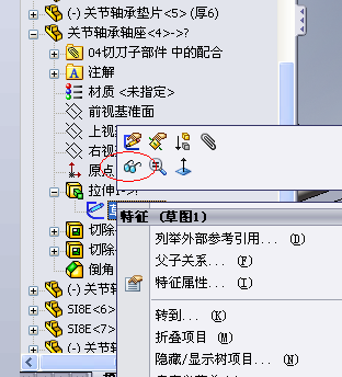

如何显示草图???在f零件图中,可显示草图,但在装配体中即使设置显示草图,也看不到草图??请各位高手指导一下,如何设置????

在装配体里2 B8 {& p5 I3 Y, O6 |
点图中的显示5 W/ z3 g+ d, E( J: b+ _
就可以看到草图
