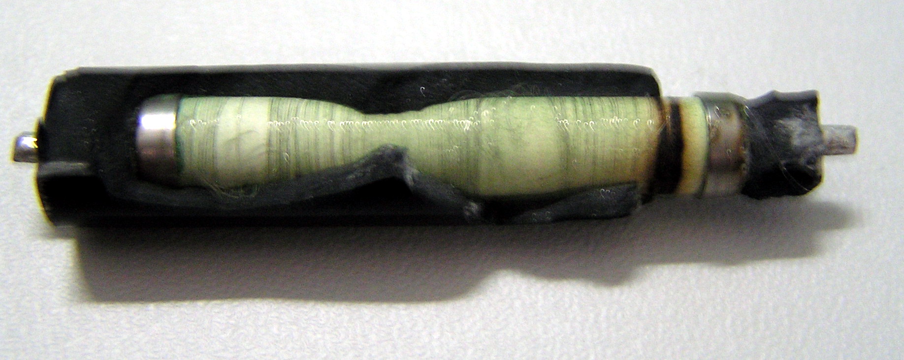

公司用的铝壳电阻,型号为RX24-50W-4.3kΩ,实际使用电压为直流360V到400V之间。总有不少会损坏,故障率接近1%/年。解剖图见附件。

按照你给的数据,你的电阻使用时的功率约为30-37W,太接近最大功率了,按我平常的经验,长时间连续使用的电阻,至少要选用3倍的功率才可靠,因此建议你换100W的.

 楼主| 发表于 2008-4-24 11:28:38 | 显示全部楼层 来自: 中国广东深圳
我也有这样的考虑,但我们公司的相关研发人员不认为设计上有问题,
# F/ C# z- s! b而是断定来料有问题。
发表于 2008-4-24 12:10:15 | 显示全部楼层 来自: 中国广东佛山
同意2#楼的说法,50W的确小了一点。另外还与你的铝壳电阻的使用环境有关。
# B) t# u! M5 A" o1 M9 S5 J: G你的电阻是否安装在散热板上,有没有量过表面温度?电压环境是否会有冲击?
3 F: _4 W' w+ w. Y另外,对于国内的元器件,设计上应该要有足够的余度,要符合国情嘛。

 楼主| 发表于 2008-4-24 13:39:39 | 显示全部楼层 来自: 中国广东深圳
电阻器是安装在散热器上的,还有风扇吹风,表面温度为87度,铝壳电阻环境温度为45度。开机会有一个冲击电压,实际测量峰值不超过1000V,脉宽为μS级。

发表于 2008-4-24 21:57:44 | 显示全部楼层 来自: 中国辽宁大连
有风扇吹,很奢侈呀!建议你用两个RX24-50W-2.2kΩ的电阻串联使用。对发热和承担的电压都有好处。& r: l8 W; U+ q- a
1 F( N/ r. ?$ Z# z& X9 Y5 ?" D- L5 D+ _
如果是俺设计,这样的功率下,至少4倍余量,即如果电阻上的功率是25瓦,俺至少用100瓦的电阻。
发表于 2008-4-25 09:03:23 | 显示全部楼层 来自: 中国辽宁大连
负载工作时,电路中的文波电流太大了,功率又十分接近,可能发热严重。( O' m5 H7 O; _1 b+ C7 M) G

 楼主| 发表于 2008-4-25 10:29:51 | 显示全部楼层 来自: 中国广东深圳
有个问题,一共使用了八个该电阻,其中每四个并联分成两组。实际可利用的空间有限。
发表于 2008-4-25 12:05:35 | 显示全部楼层 来自: 中国安徽合肥
你用的是混联电路 ,功率都那么大,无异于一个小电炉,其中一个出问题,肯定会殃及池鱼的.
