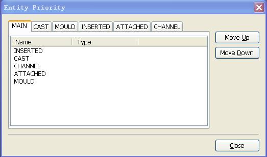

[求助] anycasting实体优先权功能怎么使用
发表于 2008-4-23 20:28:35 | 显示全部楼层 |阅读模式 来自: 中国浙江宁波
不知大家对ANYPRE里面的实体菜单里的优先权功能有何理解; t! c) ]4 p; S+ P3 {+ J2 y
没有资料都不知道是用来做什么的
发表于 2008-4-23 20:34:47 | 显示全部楼层 来自: 中国广东广州
没有留意到有这项功能,在华铸,是指当三维实体用重叠时,优先的三维体可以“吃掉”它后面的三维实体,这样在三维画图时对于有些重叠部分可以不精确画出
 楼主| 发表于 2008-4-23 20:40:51 | 显示全部楼层 来自: 中国浙江宁波
有点理解了,可能这个功能跟华铸的也差不多吧
发表于 2008-4-23 21:05:36 | 显示全部楼层 来自: 中国北京
谢谢楼上,以前用华铸,还以为这个没有什么用处呢!
发表于 2008-4-23 21:06:23 | 显示全部楼层 来自: 中国广东广州
华铸的这个功能比较好用,你画个有重叠的试一下anycasting是否一样
