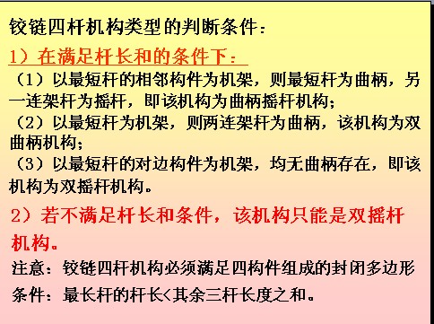

在曲柄摇杆机构中,曲柄的长度()* F# N/ t5 N7 U/ Z
最短 ?最长?大于摇杆长度 ?小于摇杆长度?" ?. ^8 O: B0 D5 ^8 N. N  G% H
* c( Q) M- E& a6 F' e
上面是原题,我再把题目编辑一下,可能让大家没看明白,不好意思啊。
  q. ?6 Y% N- |+ v% ^7 J5 h& Q+ r! D# O1 o* L) @: ^' O
在曲柄摇杆机构中,曲柄的长度()
3 {, {0 h; H$ r  X/ jA、最短  B、最长  C、大于摇杆长度  D、小于摇杆长度?
7 X7 l* T3 _! Y0 {4 O3 t! d- f' o3 @- F

曲柄摇杆机构中,曲柄的长度根据你的设计允许外限尺寸、滑块行程、及摇杆被限制的角度来确定。

楼主的题目感觉选择最短或者小于摇杆长度均合适……?
