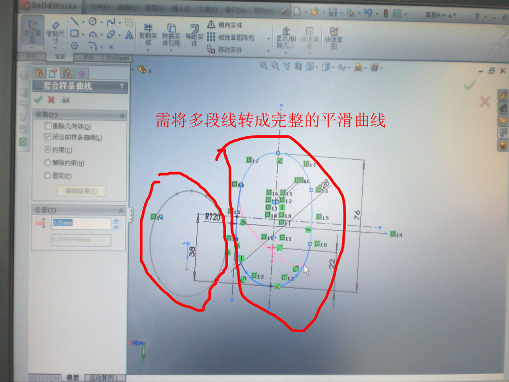

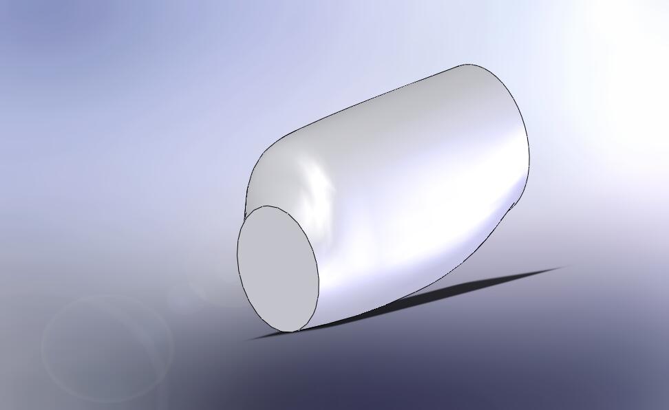

请教,像附件的实物,要求光顺,尽可能做一个实体,就一个面,更好,不然会影响后面的操作,接着做抽壳,至80CM处分割成两部份,再用曲面等距,加厚做相同形状的光顺的外套,

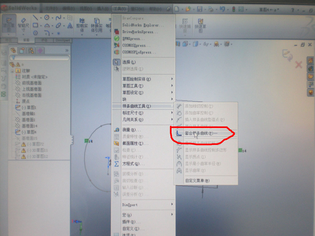

发表于 2008-4-24 11:46:58 | 显示全部楼层 来自: 中国上海
你那上面的放样截面都是多段线组成,需要转成一个平滑的曲线,见附件

发表于 2008-4-24 15:53:56 | 显示全部楼层 来自: 中国辽宁大连
2楼的会截图为什么还照相呢...呵呵.
发表于 2008-4-25 20:50:05 | 显示全部楼层 来自: 中国河北秦皇岛
不是照相,是保存的格式。
