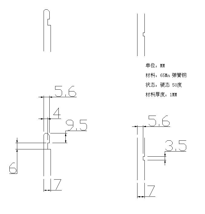

请问做图中的这两个模具费用需要多少钱?
$ a5 a0 F; L9 G0 c& \7 w最少需要用多大吨数的冲床来冲就可以呢??- q$ t1 o  F: g0 k& @

图纸看不太懂,你的图纸好像只是部分图,另外给你一个关于冲裁力的计算公式,你可以自己算一下冲裁吨位:零件周长×料厚×40×1.3(计算出的数值为公斤),如零件周长为300mm,料厚为1.2mm,冲裁力=300×1.2×40×1.3=18720kg

是的。。这是零件的一部分~!
  u1 x: v' G+ P( M材料是钢带来的。只是把钢带裁断后在两边和钢带的中间冲缺口~!5 T5 T1 N; @! ^- R5 Z- G
所以我只把要冲的缺口画出来。而不是整条钢带冲压的~!
5 i7 k/ X3 R( {9 L4 G9 W8 C; V+ e+ l, n& L
非常感谢楼上所给的计算功式,但是这是65MN弹簧钢硬态材料,他的硬度是否要高一些?在计算时40这个系数是否要改变呢?
1 S8 e  O+ o. B# X: M4 k* _; t$ q因为目前打算买几台冲压机专门冲这个产品。所以希望买刚好够用的就好了。

应该上传一个完整的图,这样便于大家知道你意图,才能帮到你。

零件最大尺寸不给出没办法估价
