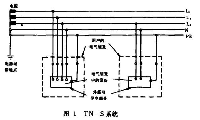

发表于 2008-4-24 19:05:29 | 显示全部楼层 来自: 中国广东深圳
标准的TN-S(即三相五线制)系统
标准的TN-S(即三相五线制)系统,整个系统的中性导体和保护导体是分开的。如下图:
yqwfk + 3 应助
