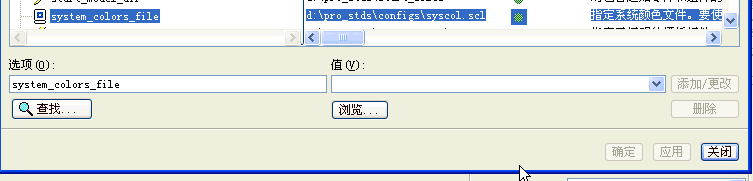

自定义的背景颜色,如何修改才能使成为启动时自动为自定义背景颜色呢?我的每次打开都要手动一次。
; p) J5 k' l. o" e7 }* Y我放在启动目录,请问还需要什么设置
! K+ X4 q& m  V% Z9 w- g# D' ^) c; F4 J0 H% L% G. p

发表于 2008-4-24 09:52:07 | 显示全部楼层 来自: 中国福建厦门
保存,退出的时候就好了
 楼主| 发表于 2008-4-24 11:05:44 | 显示全部楼层 来自: 中国江苏苏州
当然保存过了,但是下次启动就没有了,还得手动打开呀
发表于 2008-4-24 15:11:07 | 显示全部楼层 来自: 中国浙江舟山
在选项里设置系统颜色文件路径
 楼主| 发表于 2008-4-24 16:19:44 | 显示全部楼层 来自: 中国江苏苏州
回复 4# 的帖子
谢谢,知道了,非常感谢
