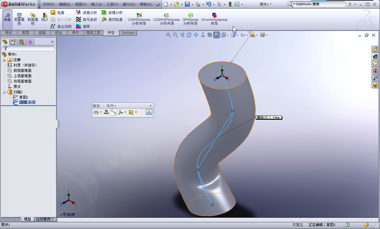

请问solidworks能在装配图上面直接测量软管线长吗?
发表于 2008-4-24 12:11:10 | 显示全部楼层 来自: 德国
不能,最起码我没找到. w4 j. S% v1 L) h- F
不过体积和截面积都能直接测量的,线长应该很容易就算出来的吧
 楼主| 发表于 2008-4-24 14:03:29 | 显示全部楼层 来自: 中国湖南长沙
谢谢你的答案!
我做的是个液压系统的管路设计
- o4 _. p- G+ N& e  L1 K7 u需要计算管路的压力损失
( j0 t% ]4 }) ~, a) z可是不知道sw能不能很方便的测量出软管的长度
" t; d4 W/ b1 t7 D& O请问软管的线长要算的话,应该怎么算?软管的空间形状是不确定的啊
发表于 2008-4-24 14:33:57 | 显示全部楼层 来自: 中国浙江台州
测量引导线可以了
