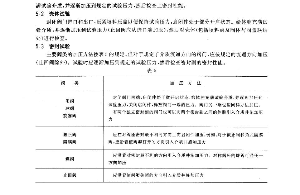

       各位专家有谁知道黄铜旋塞阀密封试验是单向试还是怎么试的啊
发表于 2008-4-24 11:48:17 | 显示全部楼层 来自: 中国山西太原
黄铜旋塞阀密封试验,单向试就可以了,对旋塞阀在压力试验时,一个方向能密封,另一方向是同样的密封面,也能密封。
1135026 + 2 技术讨论
发表于 2008-4-24 13:32:02 | 显示全部楼层 来自: 中国上海
参考一下GB/T13927-1992《通用阀门 压力试验》。
发表于 2008-4-24 14:36:17 | 显示全部楼层 来自: 美国
旋塞阀的sleeve由于是一个整体,所以在进行密封测试时,单边测试就可以了:关闭阀门,单边进压,另一侧看漏。球阀、闸阀需要两边均要进行同样的密封测试,是由于其阀座是各自独立的。
