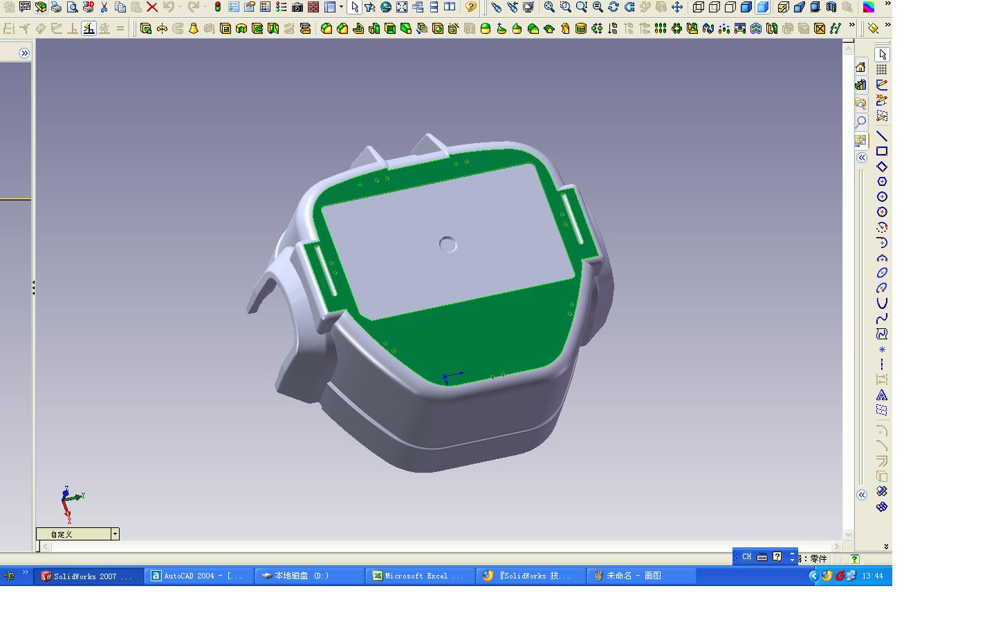

发表于 2008-4-24 13:47:34 | 显示全部楼层 |阅读模式 来自: 中国江苏无锡
SW中如何改变选中的颜色

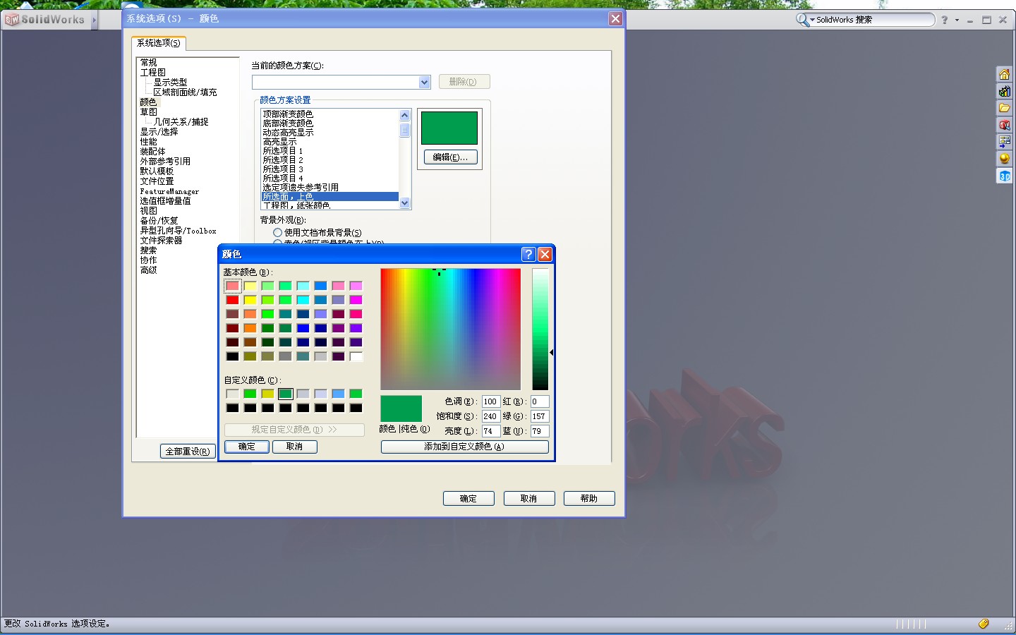

发表于 2008-4-24 14:37:42 | 显示全部楼层 来自: 中国山东聊城
选项-系统选项-颜色-所选面,上色-编辑-确定-OK

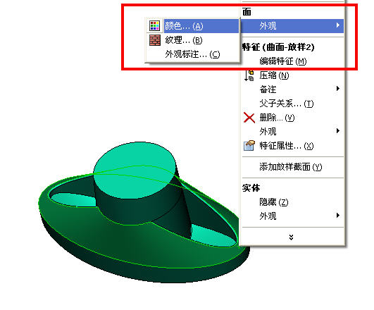

发表于 2008-4-24 20:22:09 | 显示全部楼层 来自: 中国广东中山
对要改颜色的面右键----面----外观----颜色:
