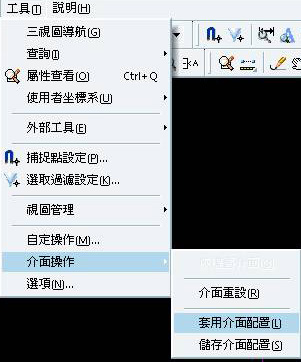

这几天,在学CAXA图板,有一个问题,就是如何设置自己绘图习惯,什么线用什么层、什么线宽、颜色,尺寸线用什么层、线宽、颜色,等等,在这台电脑可用,在别电脑也可用自己绘图习惯,请高手指教,不胜感激。

介面配置:2 e. q. t$ A( h6 Y2 f  m
调整好工具条之後,保存设置。(图1), I1 P/ u) _$ i1 M4 {3 t6 i
其他:(如图层、线型、标注样式等等...)
% E1 G. l; S; j& o  a7 k+ K5 t设定完成後,保存为样版,日後开启样版就行。9 `4 [/ ]# ~( R% h- n0 [8 y7 ^
样版保存路径:X:\CAXA\CAXAEB\Support\CHS
% u4 r1 K7 j: c3 |: h讓CAXA以指定範本啟動:+ P& v. F( a$ d2 ^( F
可叁考资源地图。有人发表过...
