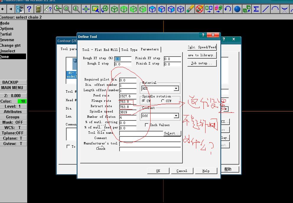

以下图形中的参数设置不起作用,为什么? ;)

是不是你把进刀量设置成由材料来决定.

发表于 2008-5-13 18:15:12 | 显示全部楼层 来自: 中国浙江宁波
先设置好格料后,下面有个公制的东东搞搞就有用了

发表于 2008-5-28 19:46:47 | 显示全部楼层 来自: 中国上海
这么简单的问题
toolpaths---job setup--feed   calculation  选中FROM TOOL 就可以了!
