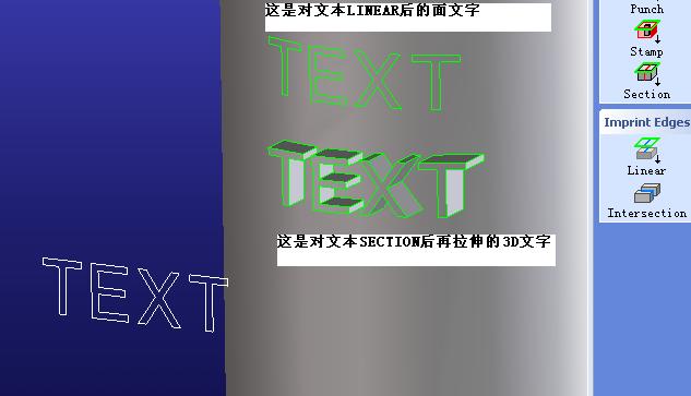

发表于 2008-4-25 09:19:08 | 显示全部楼层 来自: 中国浙江杭州
原帖由 kting 于 2008-4-24 22:22 发表 http://www.3dportal.cn/discuz/images/common/back.gif
6 Z( d( [4 x+ n6 i在工作面上写好字后,使用Swap on surf命令在圆柱上印线
9 d: F4 O2 p) O3 y# w6 v, i" e9 u5 O0 t1 }2 W5 o5 U: z# h
我怎么没找到SWAP ON SURF这个功能键啊??1 ^# `. i4 W! B8 g6 N; \1 b- `! l! m8 G
另外我只记得这下面如图的两个方法。
# Z& G  m1 ]. k* z* O) i' s9 }8 H& [+ n2 _; }! T) J: ^
. @' O4 r" J+ w: b/ x) k& V
(啊!笨!想起来了,SWAP ON SURF在3D线的菜单里,而且是对线的投影,我所用的是对封闭线的投影。0 o) H( i: {# O% I0 K/ j6 a% \
. d) }! D( c( x* n/ e: F[ 本帖最后由 fighting17 于 2008-4-25 09:22 编辑 ]
