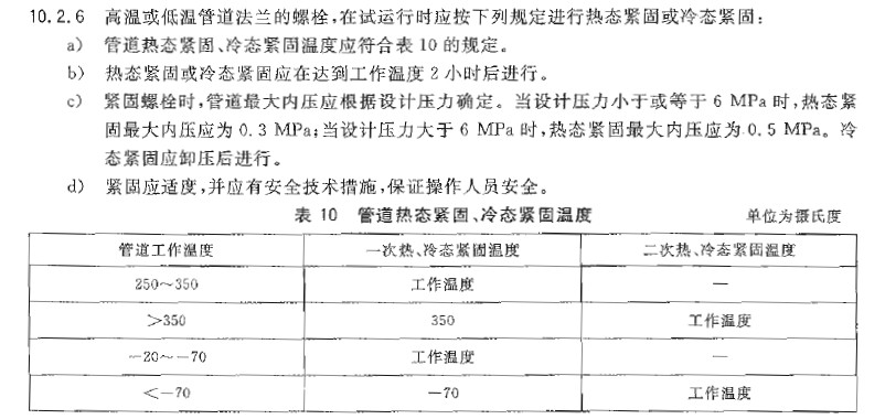

(1)化工设备一般是在常温下进行安装的,投入运行后,当在高温下工作的设备温度升高后,会有很显著的热胀冷缩现象发生,此时,由于紧固件往往和设备本体的材质不一致,导致热膨胀量不一致,常常会发生密封面在较低的温度下运行时没有泄漏,随着运行温度升高后出现泄漏的现象。+ l8 f+ p/ N  ]4 G1 ^' i
在设备升到一定温度后,对其密封螺栓再次进行紧固操作,可以有效的防范该现象的发生。( a" a% o- b4 X
(2)《压力容器安全技术监察规程》第122条规定了不得带压紧固螺栓工修理压力容器,理由是易发生事故,对生产过程中有特殊要求的,使用单位应制定有效的操作要求和防护措施,并经单位技术负责人批准后方可进行。实际操作时使用单位安全部门还应派人进行现场监督。3 r: H8 Z6 w1 e; z

请大家结合本企业的日常作法,来讨论关于化工设备热紧固的问题,
: [, ?, o8 Z5 T* ]如何做到既能防止设备泄漏,保证设备稳定运行;又能做到热紧固作业的安全、规范。; l! @! Q/ i2 R% b' V! F! x& Q

GB/T20801.4-2006中规定了管道的冷紧、热紧的具体数据,化工设备可以和管道一起进行楼主的作业吧?

GB 50235-97 也有同样的要求。
