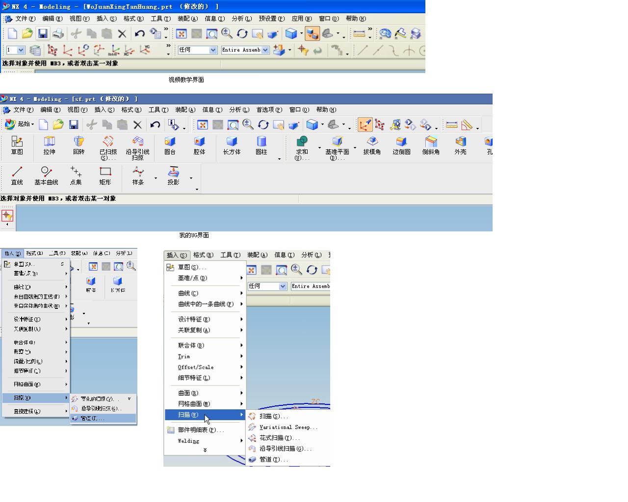

http://file:///C:/DOCUME%7E1/liao/LOCALS%7E1/Temp/moz-screenshot.jpghttp://file:///C:/DOCUME%7E1/liao/LOCALS%7E1/Temp/moz-screenshot-1.jpg我新学UG,跟着视频练习,但是不知道为什么我的菜单缺少“应用”一项?而且快捷图标也与学习视频的界面不一样?好多下拉菜单命令也都没有?
4 ?  Y3 J7 h5 A4 J5 m- B0 ^6 K8 f# y8 N) Y/ z# z4 [' ^
例如:插入——扫描——扫描,而我的是插入——扫琼,而且只有“变化的扫琼、沿导引线扫琼、管道”三个命令! UG不同菜单项.JPG
2 }. Y! z5 @) L# D7 u' L1 d6 S3 B& Y+ ~2 m
按照一般软件的习惯,所有的命令都可以在菜单里面找到的,为什么我的很多功能只有通过快捷键或者图标来实现,在菜单里面找不到呢?

你可以通过ug中的角色来定义高级别的用户" p) Q2 Q! }7 x# P5 R4 P. V
5 }! r- X, I% F7 N( q这样揪全部都有了!

角色选择高级具有完整菜单模式。

为什么使用高级用户以后还是有一部分没有呢?
8 `) }+ A, V7 l( ^, G例如:视频里面的“应用”,这个还好有快捷图标! L3 `2 x2 C9 o$ b: M6 c
但是装配菜单下没有“组件”子菜单,通过自定义托进去了但是组件子菜单都是灰色的不能使用。但是视频里面却可以
- P2 z! J7 I$ e$ j4 ~. F! E! {另外爆炸视图子菜单目录下也只有一个子菜单
