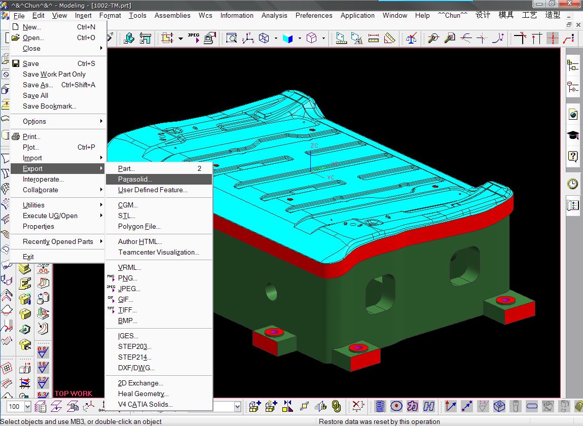

可以缝合 但是必须是封闭曲面能缝合成实体 这样做太麻烦,是没有办法的办法。8 B) e9 O) ~, G
如果仅仅是要从高版本导出低版本可以导出 parasolid 格式的 然后再低版本UG中导入 parasolid 格式即可。
