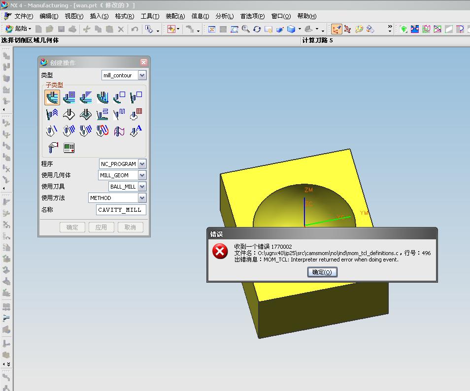

我想请问各位前辈,谁能够告诉我这个问题出在哪啊,我在出刀路时所碰到的,是不是要打补丁还是???如果是要补丁的话,麻烦各位发个给我" p* r4 S3 {9 x6 j2 r! f: w

用英文版的就可以解决这个问题了& i+ J; \$ E! {4 Z
这是油鸡中文版的缺陷

发表于 2008-4-26 08:52:24 | 显示全部楼层 来自: 中国上海
版本升级后就没问题了!
发表于 2008-4-26 10:54:59 | 显示全部楼层 来自: 中国山西朔州
升级到4.0.4.2即可。

 楼主| 发表于 2008-4-26 19:31:27 | 显示全部楼层 来自: 中国江苏苏州
可否发个4.04.2的补丁给我啊 在下谢谢了 我的邮箱chf172238@126.com

发表于 2008-4-27 21:43:11 | 显示全部楼层 来自: 中国河北秦皇岛
文件太大了,126的邮箱发不了,到这个网站下载一个http://www.uggd.com/

 楼主| 发表于 2008-4-28 07:41:54 | 显示全部楼层 来自: 中国江苏苏州
感谢前辈了 :handshake

 楼主| 发表于 2008-4-29 22:46:44 | 显示全部楼层 来自: 中国江苏苏州
我在看网上下载下来的视频理发现他们所操作的UG软件编程也是中文的,但是他们没有出现此类问题,是不是打了补丁就OK了,我去网站上下补丁装,但是打开UG4.0后,显示的版本还是4.0的不是4.0.4.2的,是否我安装方面有问题,请各位指教 :handshake
