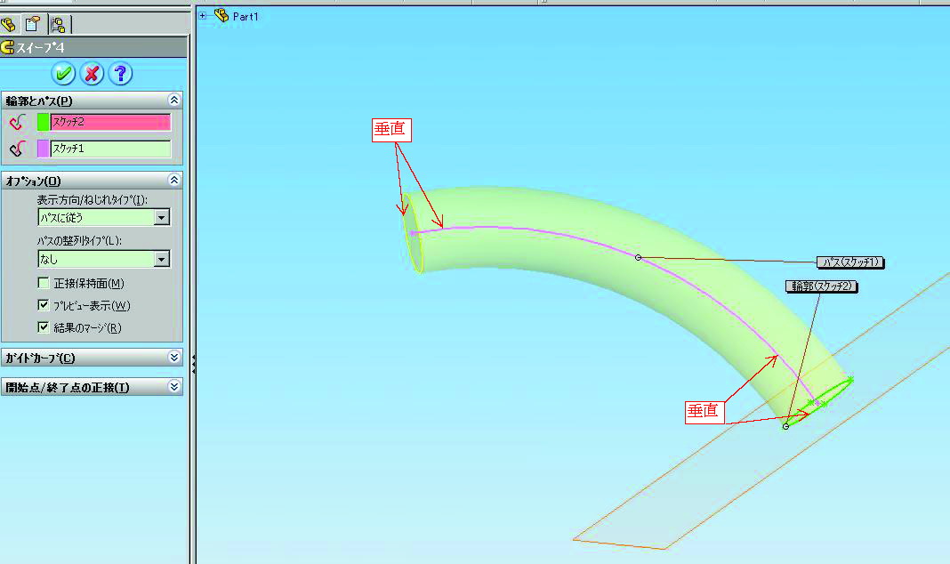

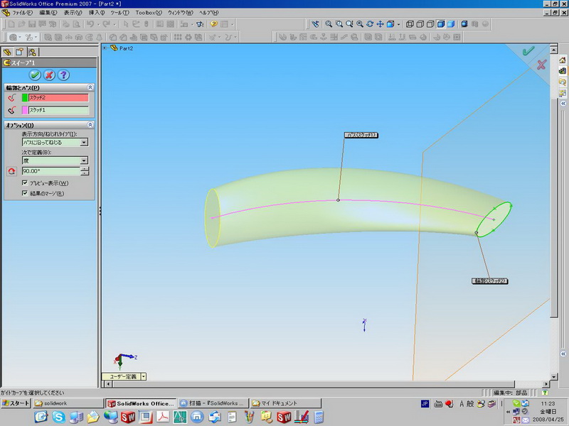

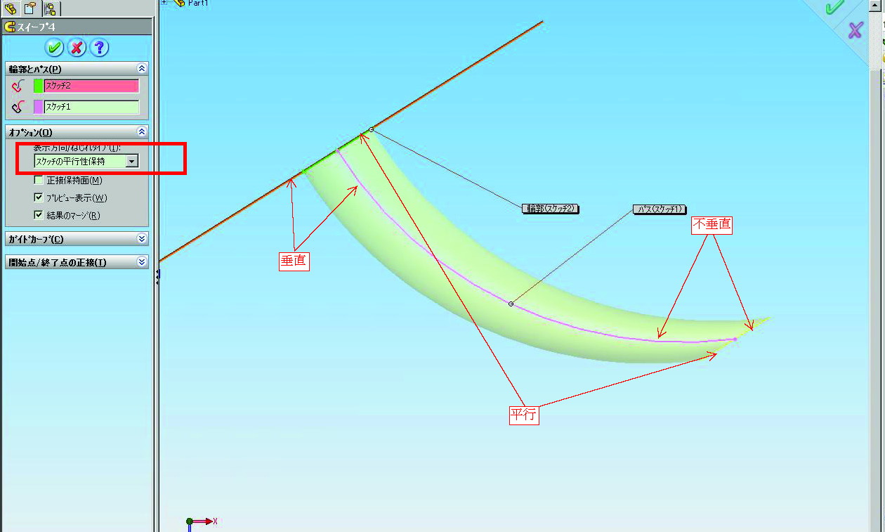

发表于 2008-4-25 11:00:22 | 显示全部楼层 来自: 中国辽宁大连
是这种么.2 \, W1 T# Q( u" b" a1 C, K
2 ]% M% l( `0 e% X3 u3 P/ l
对比你,看看.不知道是不是你需要的; f0 }3 _6 K3 W, ^  G

 楼主| 发表于 2008-4-25 11:13:30 | 显示全部楼层 来自: 中国广东深圳
不是这种,路径起点位于坐标原点,弹垫截面为矩形,路径与截面位于同一基准面上,旋转角度为0度.不就是不明白扭转的定义,请指点.
发表于 2008-4-25 11:24:50 | 显示全部楼层 来自: 中国辽宁大连
回复 5# 的帖子
这种..???     ???????????

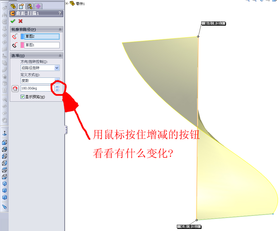

发表于 2008-4-27 17:27:57 | 显示全部楼层 来自: 中国山东潍坊
楼主:
举个简单的例子:% a5 Q( s, M* M+ Q- o! A
在一个面上通过原点划一条直线,在另一个面再通过原点划一条直线,让其中一条做轮廓草图另一条做路径扫描曲面,其余按图示操作,看一下有什么变化就明白了!
