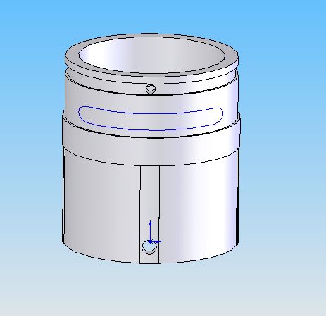

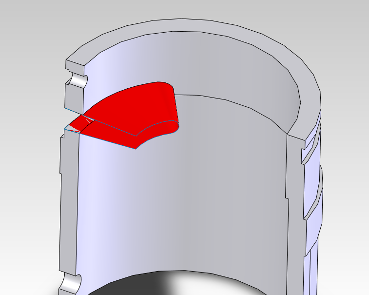

我有个图,要求在圆柱上切一槽,槽与沿外表面垂直(我意思是,不是用直接拉伸切除那种效果,那样,槽与圆柱会有很长的斜边。如果我要做成斜连沿圆柱表面,又如何做呢。
筒1.rar
86.39 KB, 下载次数: 11
SW06做的,

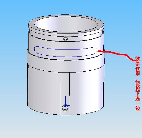

 楼主| 发表于 2008-4-25 10:54:36 | 显示全部楼层 来自: 中国重庆
就是这个位置,

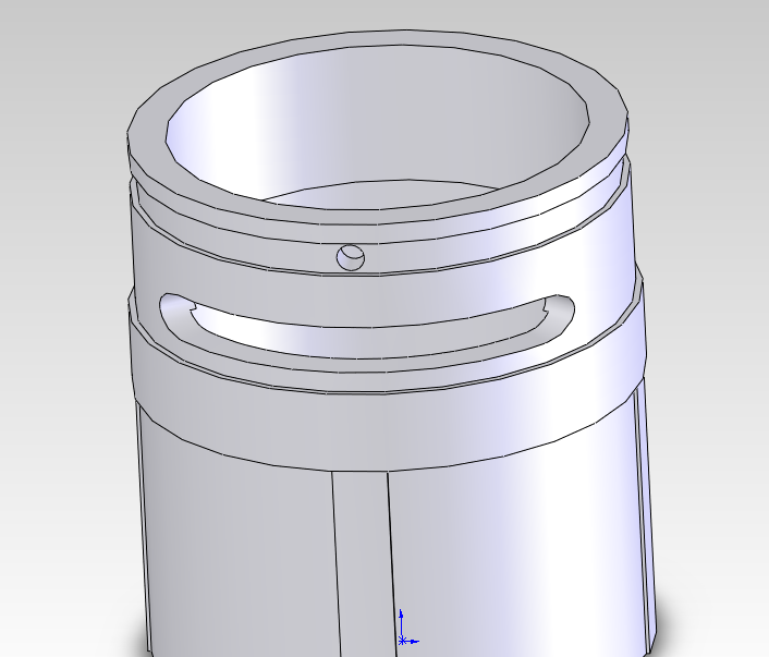

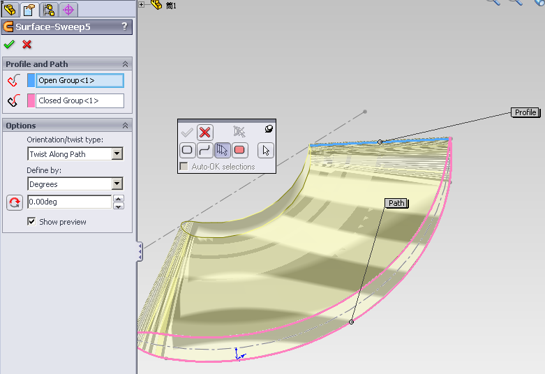

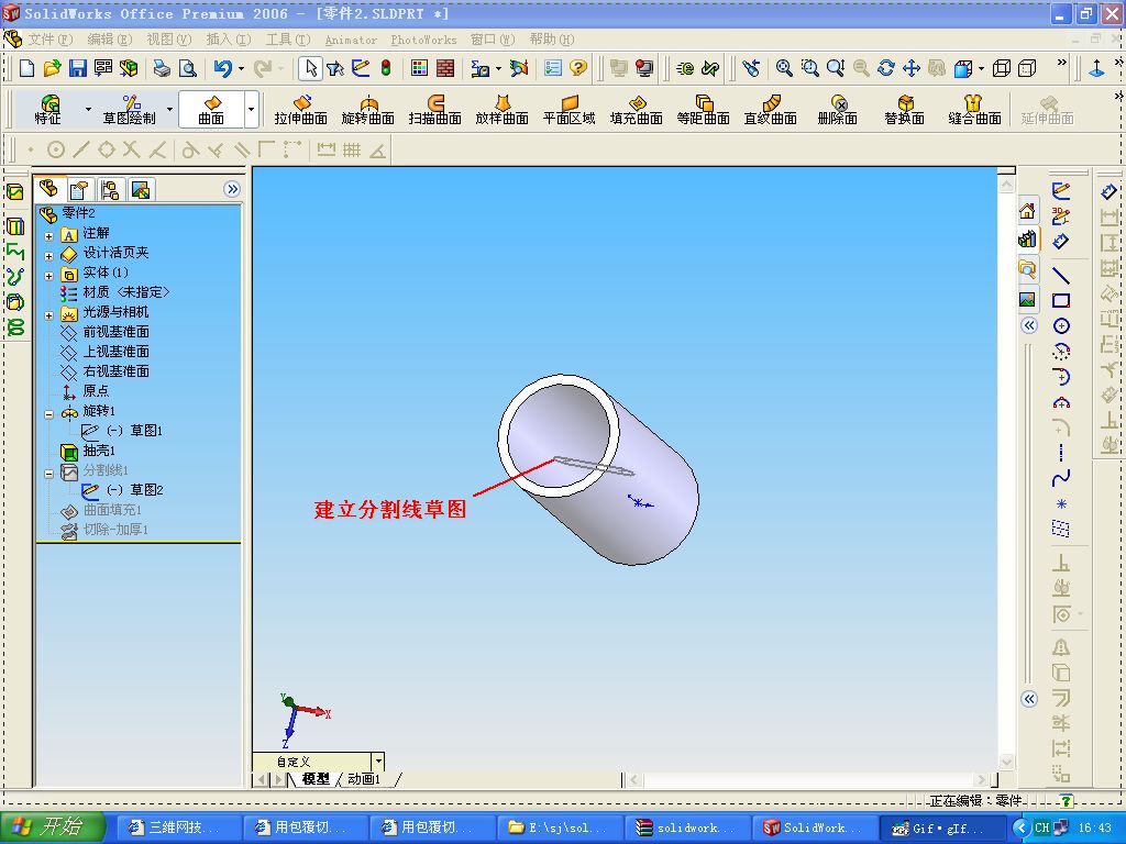

发表于 2008-4-25 11:18:30 | 显示全部楼层 来自: 中国广东深圳
对不起,第一张图片是理解错了的,请看第二张应该是你想要的,做一个扫描面,再切掉就可以了& M/ E) C! Z2 Z3 b$ C

 楼主| 发表于 2008-4-25 11:45:10 | 显示全部楼层 来自: 中国重庆
楼上的,还有其他切除方法吗,
这种切除来的效果,不行的,在圆弧边角处切得太多了,而且没有与那地方的垂直。

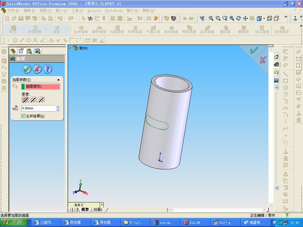

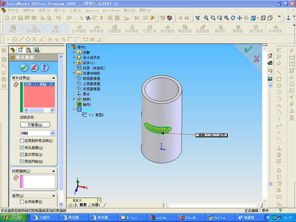

 楼主| 发表于 2008-4-25 11:47:46 | 显示全部楼层 来自: 中国重庆
能不能把投影线生成曲面,加厚来切除呢,
发表于 2008-4-25 12:12:04 | 显示全部楼层 来自: 中国辽宁大连
回复 5# 的帖子
你的意思不切透?

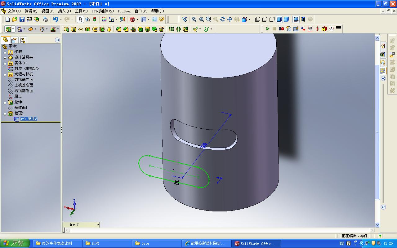

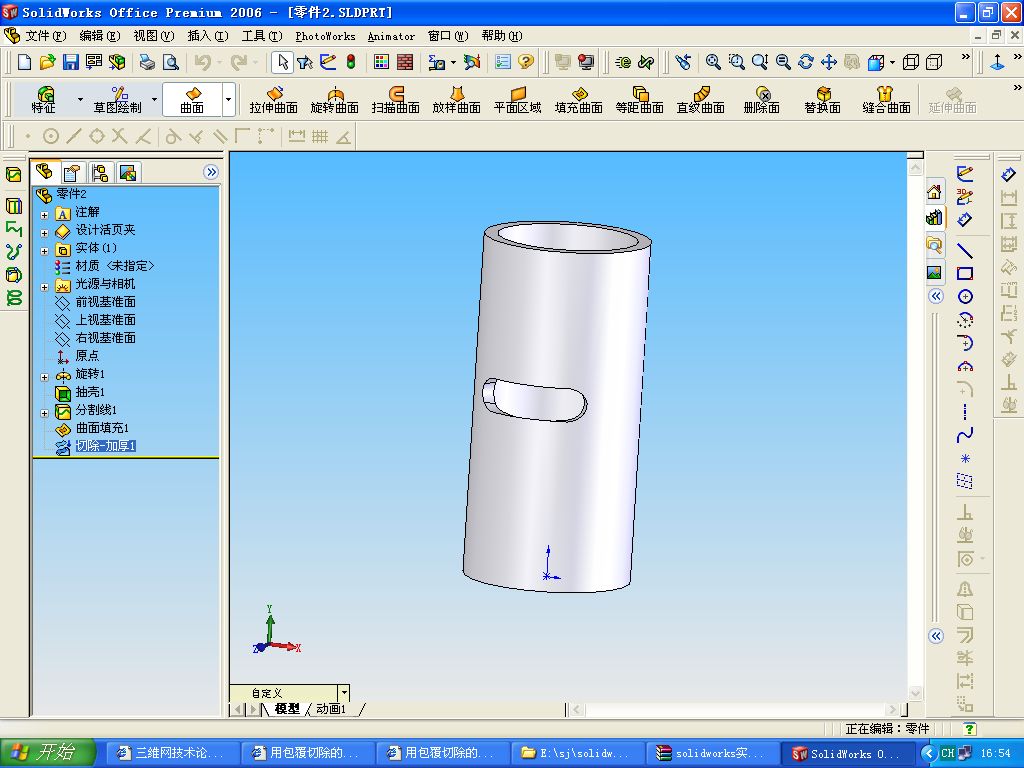

发表于 2008-4-25 12:25:27 | 显示全部楼层 来自: 中国浙江嘉兴
用包覆特征就可以了,你可以试一下!~
发表于 2008-4-25 12:27:49 | 显示全部楼层 来自: 中国浙江嘉兴
看看是不是要这样的效果?
 楼主| 发表于 2008-4-25 12:39:46 | 显示全部楼层 来自: 中国重庆
谢谢ajisan, 及各位热情的你们,
我有包覆解决,真是太好了,有你们真好,再次感谢各位,还是这里能人多呀

发表于 2008-4-26 09:30:18 | 显示全部楼层 来自: 中国江苏泰州
但包袱只能用于圆柱面,圆锥面,对于球面好像不怎么好用啊?
发表于 2008-4-26 09:32:17 | 显示全部楼层 来自: 中国广东深圳
包覆是最简单的,但有限制,只能用在旋转体上。$ z  {* y+ V. U5 I

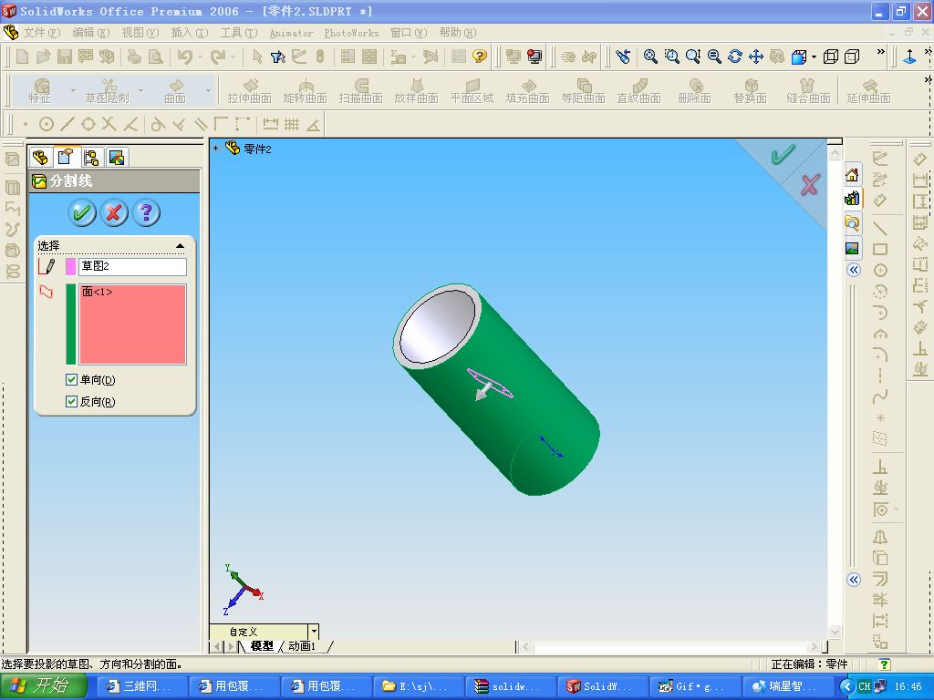

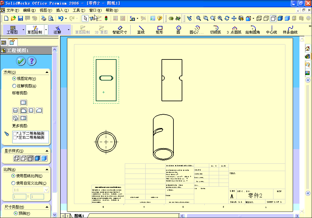

 楼主| 发表于 2008-4-29 09:31:09 | 显示全部楼层 来自: 中国重庆
用包覆或曲面加厚后,工程图好像标不出
用包覆或曲面加厚后,工程图好像标不出
生成草图
生成草图
生成分割投影线
生成分割投影线
生成曲面
生成曲面
加厚切除
加厚切除
 楼主| 发表于 2008-4-29 09:34:12 | 显示全部楼层 来自: 中国重庆
到工程图标注时
到工程图标注时,却标不出,用了自标注,没有效果,后智能标注,也标不出
12.rar
216.38 KB, 下载次数: 3
发表于 2008-5-25 23:35:09 | 显示全部楼层 来自: 中国浙江嘉兴
应该可以的,包覆可能不能穿透啊
