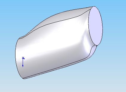

各位大虾,在你们绘图设计时,是如何测量的,用的什么工具,如果给你一个实物,有把握有信心测绘吧,准确率有多少。我以前和现在仅仅用一把卡尺,有弧线的只能先“声明”,再画了。大概像下面这样的实物,你们会怎么测绘,

简单,委外测绘呀!有专门的测绘仪器的,你可以找一些铸造厂家。

这个东东卡尺怕是搞不定的,须得用测量仪器了

用划线仪器或者三坐标测量测量仪,还有三维光学扫描也可以测量,先得出点云图,然后你再进行处理,降噪,构造面,构造实体
