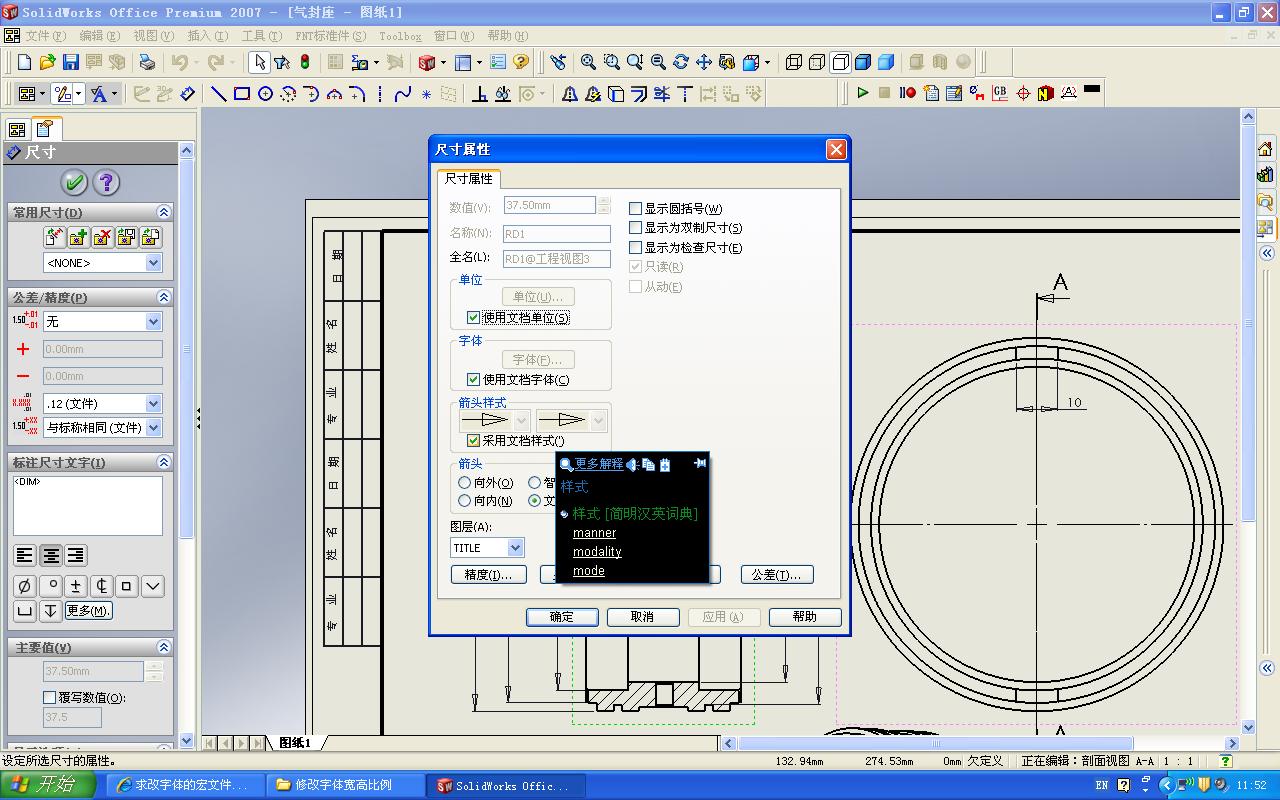

自己制作了一些相关的宏文件,但是就是不能制作修改字体的宏,我想把标注,注解都改成标准的GB形式,不用每次都要在工程图里单独修改,太浪费时间了,哪位大虾可以指导一下?

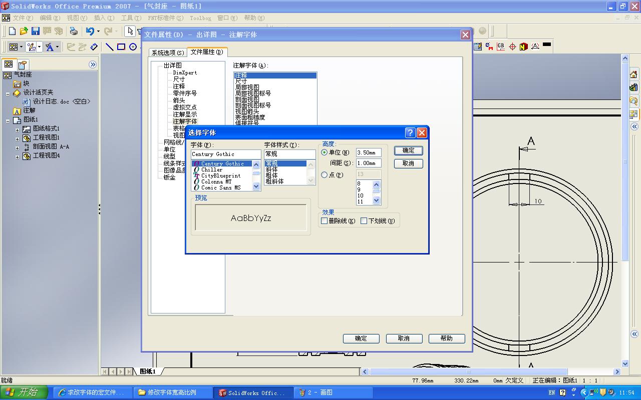

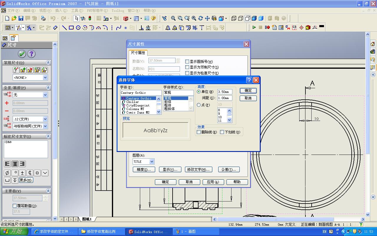

; l( l2 x! A' }: x: G可以截图说明一下:
. b: L# `. D) r! H. I* i( N1 ^由于默认字体是Century Gothic,图纸在转换成PDF时会丢失一些注解(特别是相对低版本的PDFreader),而且在工程图中,很多时候都是要修改字体大小的,即高度,但都需要在每张工程图中修改,我试过修改data文件夹下的图纸模板,没有用,下次调用图纸(新建工程图)时,还是默认的样式.值得一提的是,工程图中公差标注字体与基本尺寸的大小是相同的,所以有公差的地方肯定也要改的,这个改的工作量就更大了9 W' g# E9 j( L; g

发表于 2008-4-25 12:07:45 | 显示全部楼层 来自: 中国辽宁大连
哦.你想每次都用这个字体,而不是系统默认的?' P# V3 L( B, I8 X  _2 x
, e1 w% Z  C3 R那你需要做一个工程图的模板就可以

 楼主| 发表于 2008-4-25 15:26:34 | 显示全部楼层 来自: 中国浙江嘉兴
看了一下,其实你是改了模板(DOT文件),我是改了DRT文件,你其实就是把DRT文件编辑一下,改成DOT文件,以后出图的时候调用DOT模板,也就是说,如果是一套图纸,那么我就要把A4-Ao全部改成DOT文件,放在.....\data\templates文件夹下,在出图的时候只能选用高级选项,不能使用新手形式,能不能修改DATA文件夹下的DRT文件来实现这个功能?
