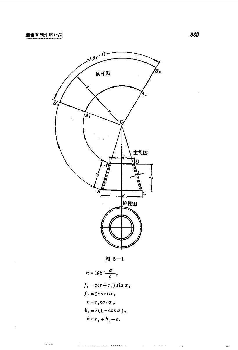

发表于 2008-4-25 22:16:30 | 显示全部楼层 来自: 中国上海
很基础的展开图
