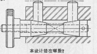

QQ截图未命名.jpg ( b: l- N% n- P9 G+ ?3 m9 }
详细阐述一下,有没有好的改进措施?
发表于 2008-4-25 13:45:31 | 显示全部楼层 来自: 中国广东东莞
没看到你的全部图纸和你的用途,不知道你是怎么用的,不过你这个图有明显的不对的地方,你那2个销是拿来限位的吗?那你那2个锥度的作用又是什么呢?看左边是个调节手柄,是用来调锥度的吗?是通过锥度和销的作用来调整左右高低的吗?就像那样,那也应该有一个向下的力,加个弹簧怎么样?那样销就要有个台阶。这是我的猜测,怎么小的东西,不知道是什么来到。
发表于 2008-4-25 14:34:39 | 显示全部楼层 来自: 中国山西太原
这个图可以看出来是利用下面的锥面的移动来调整两个竖直销的高低的机构,但有一些不确定的条件,再发个俯视图条件就能看出来了。右边那个小圆是销子吗?位置是否穿在右锥体和螺杆上?两个锥体在拧紧左边带螺母的锥体时,右边的锥体应作相对滑动,但若螺纹配合较紧时,两个锥体会一起转动而不相对滑动;或者会右边带螺母的锥体前进,左边锥体不动。可将二锥体之间加一个压缩弹簧,左锥体加一滑键,套内二锥体的相对运动会同步进行。

发表于 2008-4-25 16:36:36 | 显示全部楼层 来自: 中国江苏无锡
很大的问题,如何保证销的中心线在左右两个锥面的相同位置.另外如何保证两个圆锥移动同步?好想螺纹的精度没这么高
发表于 2008-4-25 17:15:33 | 显示全部楼层 来自: 中国广东深圳
两个滑块是用来同时顶起或放下销钉的,一个左旋内螺纹,一个右旋内螺纹,左边的滑块应该和手轮分开,不能成为一体,手轮要和中间的丝杆固定在一起,右边的圆柱销可能是限制滑块转动的,左边应该同样有,如果滑块作成扁平的可以省掉此销钉

发表于 2008-4-25 20:04:30 | 显示全部楼层 来自: 中国江苏常州
设计者的意图很明显  S+ a  N* i, U6 a
就是利用两边的斜面顶住定位销
7 t( E3 V* J, X& v8 ~这种定位销是顶平面的
8 M- t. K. Z# u2 Q  v" b' Q- H, u----------------------
, r& j( C# P! W8 f) r2 m4 y7 E但是有 几个问题0 e. E) V) P+ E& H( o; j
第一
: R$ q8 I' B  U( U& B9 f" k是两个销能定一个平面?如果是两个销,必须是顶住两个孔,通过孔来顶起物件。
3 p6 F, Y( s/ C7 G6 J: v8 {第二:" Q9 Q* h4 T) _' S
是那个斜面是不是太短啦???????????再移动就到直线部分啦,还有效果吗?! T; K8 s9 ?. R, z( W- t
第三:* J, x6 E8 d. j$ d$ g; j4 p
你是转动什么啊?你的这个结构能推动斜面吗?
发表于 2008-4-25 20:08:58 | 显示全部楼层 来自: 中国广东广州
1、右边的销要用类似滑键的结构来固定才行,滑键能控制右边的锥形轴轴向滑动而不会转动,这样旋转手轮的时候螺纹才能起作用。也可以在基体上铣腰形槽,在锥体上钻孔穿一个开口弹销穿过椎体和螺杆就可以了 # p# ?7 D: k0 J  Z1 K) X1 W3 @
+ e" o# B6 a2 j/ h
2、中间的交叉线是弹簧吗?螺纹能够自锁 ,中间的弹簧没有用处 ,它弹不开

发表于 2008-4-25 20:56:48 | 显示全部楼层 来自: 中国江苏南通
转动螺母时,使顶销上升的右边锥体也会转动,为防止锥体转动,应设计用于止动的装置,如右边锥体加工槽,用肖或螺钉止动.

 楼主| 发表于 2008-4-26 08:34:17 | 显示全部楼层 来自: 中国山东烟台
大家说的都有道理,我看到的也只有一个图,我认为只是缺少了一个右边防转的,销是浮动的
发表于 2008-5-8 20:01:11 | 显示全部楼层 来自: 中国江苏常州
看上去只是个夹紧装置,利用两个锥块位置的不确定性,可以同时夹紧两个厚度不确定的点(毛坯),照图看,如果说有什么不妥之处的话我看只有一点,在螺母松开要卸下工件时,靠中间不固定的弹簧,两个锥块是否都能滑离顶销?

该夹具是一个锁紧工件的夹具,是靠平移锥面作用于俩销子,以达到锁紧或放松工件的目的。该夹具设计的关键在于:' I5 ~6 H- a" @3 @0 [0 J9 [8 u
1.平移。该夹具采用螺纹松紧,应该注意转动螺纹时,必须有一件不能跟着转动;所以该夹具应该设计一平移键防止转动。其错误之一。7 ^! @. J8 v; O% j, H
2.锁紧的同步问题。该夹具的设计无法达到左右俩锥面件同步相向或相反移动的效果。其错误之二。
: B3 g) T& h. s2 s- n% S2 \3.销子与锥面接触最好设计成单点接触以减少摩擦力。所以两个销子的下端尽量设计成球面(像顶端一样的球面)。
