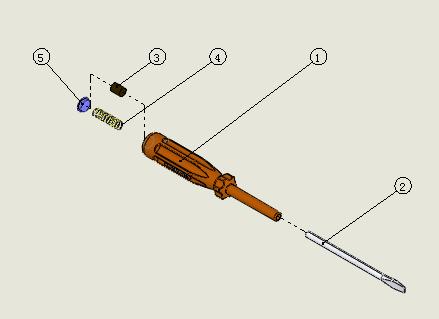

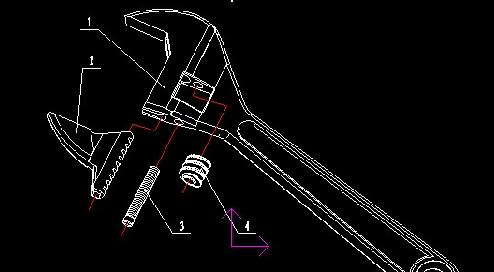

如下图所示,CAXA实体做的。不知道SW能不能加入中心线(红色的)????

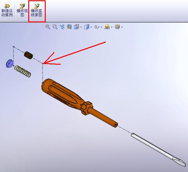

发表于 2008-4-25 21:07:23 | 显示全部楼层 来自: 中国山东烟台
可以,通过使用线型规定颜色
发表于 2008-4-25 21:09:21 | 显示全部楼层 来自: 中国江苏南通
肯定能,装配体里把零件炸开,在画
发表于 2008-4-25 21:25:26 | 显示全部楼层 来自: 中国河南郑州
可以的,我借用在论坛里下载的一个模型做了一下,如下:, S* X. _7 v9 d: f+ x# P1 b" ?9 X
未命名0.JPG ; b" }) n3 V' p' W7 F9 _! @
发表于 2008-4-25 21:38:48 | 显示全部楼层 来自: 中国福建龙岩
可以的.装配体爆炸后做到,

发表于 2008-4-27 09:28:24 | 显示全部楼层 来自: 中国江苏南京
绝对可以的% Y. v, k  b- c
$ @+ {8 e" ?, b( S: X4 G" |6 T* |
用爆炸视图就可以的啊
