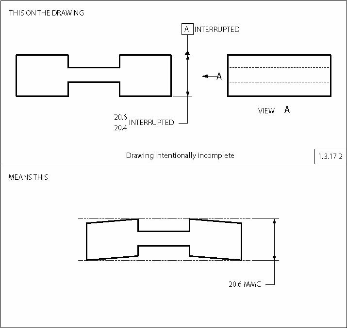

图纸上看到标注,尺寸线上为<10.0 10.4 INT>8 t- H2 O0 S3 `9 i* G5 D$ B. k
- T4 _' j3 b) L; o( k3 G
INT 解释可能为! e3 r; f" q* ^, O3 N
intermittent 间歇的, 断断续续的 ' d9 a0 i% ?' ?
' q, D: ]2 e8 Y2 m( T可是该怎么理解?又如何去测量?
! x4 O; f$ a! h4 |( b) P
7 R( Q+ w: y+ W" {又或者INT有其他含义?

INT我机械手册上看到一种说话:内花键
发表于 2008-4-28 14:36:20 | 显示全部楼层 来自: 中国上海
这个应该是GM的标注法,是INTERRUPTED 的简写。(可惜我不会贴图)+ q3 ~( z" Y2 @7 p
  b0 P9 V( d) N% g. p是被打断的相一致的外形或要素的尺寸要求,估计楼主的零件是同一直径上有几处打断的(或者说是不连续的),是这样理解的:零件的上极限尺寸应看成是所有隔断联结后的最大实体尺寸。" H# c! P! g+ R6 w# N: g
, S8 }% e$ f8 }& |
关于如何测量,根据以上的理解,针对楼主的图纸来说,其实它里面包含了同轴度的要求,从实物质量来说,你应该避免走上差。
7 p, M5 r; x, T  _1 v8 ]( |& t) h5 I9 _( y* l
[ 本帖最后由 didididi 于 2008-4-28 15:07 编辑 ]
发表于 2008-4-28 14:38:57 | 显示全部楼层 来自: 中国上海
原帖由 didididi 于 2008-4-28 14:36 发表 http://www.3dportal.cn/discuz/images/common/back.gif# t; c2 W# D# {, V
8 x, Q2 E6 P# E5 ^% \- v; K, Z
+ y6 i9 z, P) R: f" ]+ e4 x5 F  T) \原文:
$ e1 z# J" r# u" v  [# L; E6 W1 L+ EA feature of size that has an interruption in one of
1 y4 H, C/ b6 k/ ~% M% d  ethe associated features or elements. The keyword( s0 R% S+ ~; C3 C% [
INTERRUPTED is placed adjacent to the' F6 d2 x, U* E' _2 \
size dimension, tolerance or datum feature symbol" W4 e) u; q! C! m) t- \3 h
indicating that the specified tolerance zone,6 O( S, u" K* \. ^  r( Q1 z+ b
size dimension or datum feature applies through
# Z' \; b/ A9 j9 V" y5 I6 C6 Hthe interruption. For circular elements and cylindrical4 Q- l- p7 k' @
surfaces any recess or obstruction must: V/ l, A8 t! `4 n
be less than 180 degrees of rotation around the7 ?0 \; A$ M" n* O
axis.

 楼主| 发表于 2008-4-29 11:21:13 | 显示全部楼层 来自: 中国山东青岛
0 j" {( e. S4 ?7 n; X6 u0 _3 w& J& R8 D这个应该是GM的标注法,是INTERRUPTED 的简写。(可惜我不会贴图)% R" A9 s0 X7 T7 a, q
7 s* e" H$ i! [是被打断的相一致的外形或要素的尺寸要求,估计楼主的零件是同一直径上有几处打断的(或者说是不连续的),是这样理解的:零件的上极限尺寸应看成是所有隔断联结后的最大实体尺寸。% Y1 G5 c9 \7 y& K7 {! m
; V/ B1 P4 O3 ]. h9 k' |关于如何测量,根据以上的理解,针对楼主的图纸来说,其实它里面包含了同轴度的要求,从实物质量来说,你应该避免走上差。
5 N! `: k9 h4 `, Q5 y# G; a+ l
$ i1 s  W* f. [/ T# F; n  [7 P看来您是对的.
: d# X$ e" M$ i  `: n. x1 V6 a. X我的图是一个冷拔零件的截面图,该尺寸标注位置虽然从图上看是连续的,但考虑到其他关联尺寸有直线度要求,所以意思应为<在此位置上任何部位测量,尺寸均应该在公差之内>,实际测量的时候,应该是多测量几点(至少3点,两端,中心)
