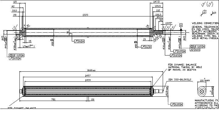

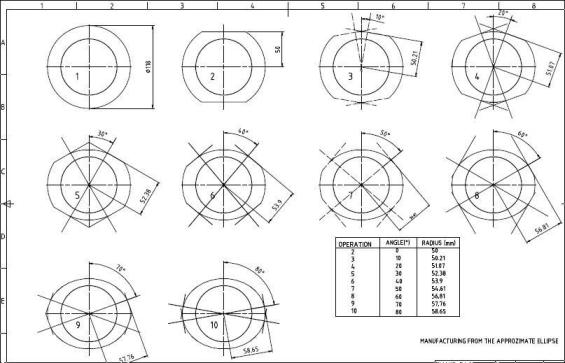

现有一椭圆轴,请问加工方法.能具体请一工艺,图中意思是用铣床,我认为用龙门铣或镗铣都可以,请高手指教.
发表于 2008-4-26 21:09:03 | 显示全部楼层 来自: 中国湖北宜昌
我认为工件较大可以考虑铣镗床加工比较好些。
发表于 2008-4-26 21:40:15 | 显示全部楼层 来自: 中国江苏南京
一般都用龙门铣床或者镗床加工。
发表于 2008-4-26 21:44:57 | 显示全部楼层 来自: 中国江苏扬州
上车床加工,做专用夹具。

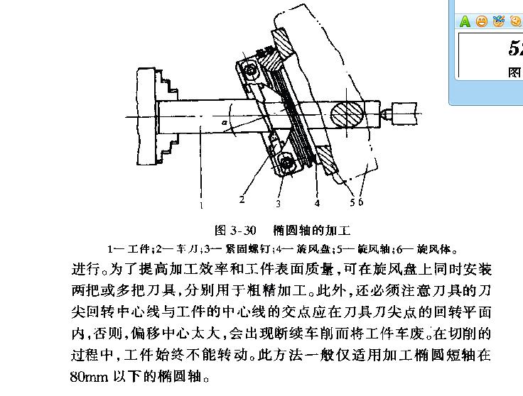

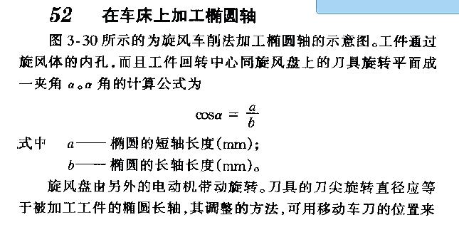

发表于 2008-4-28 13:58:32 | 显示全部楼层 来自: 中国北京
给篇文章你参考一下
给篇文章你参考一下
普通车床上加工椭圆轴.PDF

 楼主| 发表于 2008-4-29 09:50:23 | 显示全部楼层 来自: 中国北京
我找到了一篇在车床上加工椭园板的介绍,传上与大家共享.
在普通车床上加工椭圆板.PDF
243.26 KB, 下载次数: 4
车床加工椭圆板
发表于 2008-4-29 11:20:19 | 显示全部楼层 来自: 中国新疆乌鲁木齐
如果只是一根轴可采用铣削,如果量大建设上一个模具,也可采用靠模法进行加工
