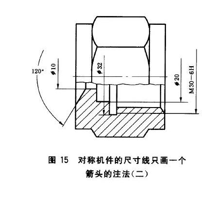

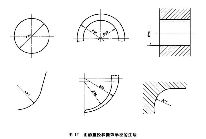

大家说说这种表注合理?一个被截了一小部分的空心圆柱,采用全剖绘制.能不能用线型标注标注其半径,就是省去另一半的尺寸线与尺寸界线了?这样标注正确?
发表于 2008-4-25 17:04:19 | 显示全部楼层 来自: 中国山西太原
标圆柱半径从中心线到轮廓线,这样标注不太符合习惯,最好标注整圆柱部分的直径,或去掉一小部分处用半标注尺寸线超过中心线、箭头指向轮廓线。或者画一剖面标注直径。

 楼主| 发表于 2008-4-25 17:39:11 | 显示全部楼层 来自: 中国广东深圳
或去掉一小部分处用半标注尺寸线超过中心线、箭头指向轮廓线,我说的就是这个.因为圆柱截去了,无法标注直径尺寸,是用省去另一界尺线,标注直径符号呢?还是标注半径符号呢,请问两位大师你们哪个合适呀?
发表于 2008-4-25 20:52:15 | 显示全部楼层 来自: 中国辽宁沈阳
一般大于180度的圆弧都应该标直径
发表于 2008-4-26 12:10:13 | 显示全部楼层 来自: 中国黑龙江佳木斯
半径标注一般只有在圆角、过渡圆弧采用。其它均标注直径。如果图面复杂,不好表示直径的两面,可以采用半径方式标注但文字表示是直径,即是φ。
发表于 2008-4-26 21:53:49 | 显示全部楼层 来自: 中国上海
直径的标注不外乎下面几种。如果局部被剖切掉或者实际上去掉一块,还是应该标注直径的,用一个箭头和尺寸界线。
