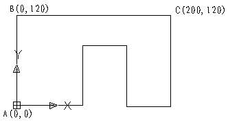

如图所示,图中的ABC都是绝对坐标,我想在画图的时候输入相对坐标,就是在A点确定以后,B点的坐标可以为(0,120),C点的坐标为(200,0),求教各位大侠,应该怎样输入,还是在画图的时候要做哪项修改??先谢谢了

输入相对座标时,XY座标值前加@符号。

A点确定后,B点直接键盘输入@0,120回车,继续C点@200,0回车。座标值前加@表示输入的是相对上一点的座标值!

谢谢楼上的两位大侠,按照你们的方法问题解决了

垂直线和水平线是最好画的,你可以打开正交或捕捉极轴,然后输入距离,如A确定后,B就是120,C是200,只是X和Y轴的相对位移,这样画会快点,加@画其它角度的线好点。例如,画100长46度的线,@100<46,就可以得到了。方法有很多,慢慢体会吧
