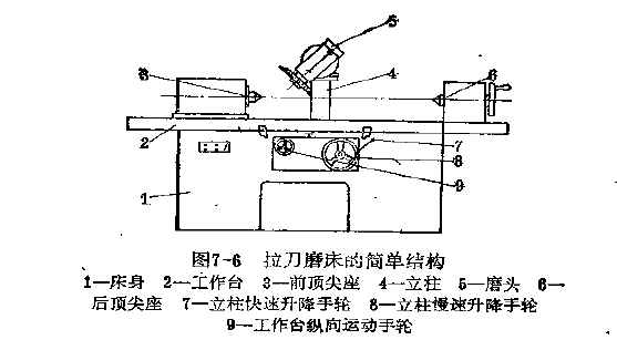

拉刀是如何刃磨的?用什么设备。最好发个图片。

刃磨拉刀有专用的拉刀磨床.,我公司现在使用的是武汉机床厂出的BS-100型拉刀刃磨床,刃磨的拉刀可达到D100x1700

拉刀有专用的磨床的,我们车间的是那种内孔拉刀。我问过我们师傅,对于拉倒任磨关键是最后的三个齿不能进行修,因为这个最后的那几个直接关系你拉出来的尺寸,那个弄坏了,这个拉刀就费了。而且一把白钢的拉刀也要一万多块的。

用普通车床就可以改制成
