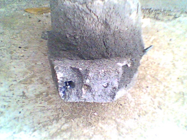

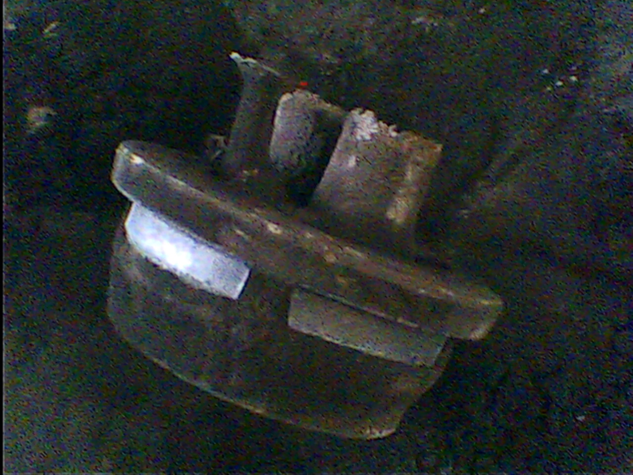

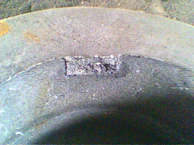

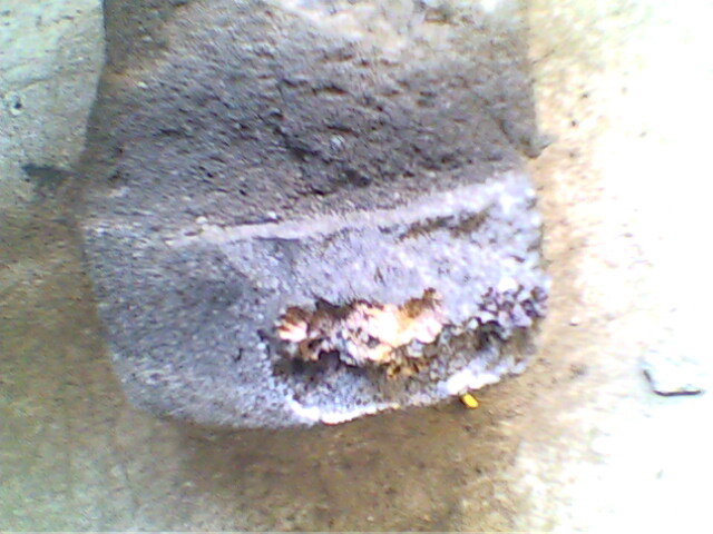

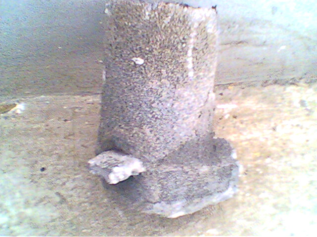

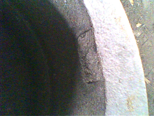

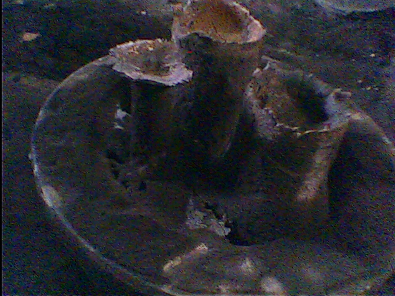

大侠们看看,此铸件在冒口颈产生缩孔、气孔的原因,在冒口颈产生的孔洞居然有三种不同的颜色:金色、银灰色,紫色。铸件采用潮模砂造型,法兰处放置等分的5块冷铁,在齿轮箱中间砂芯的直径上放置直径为90高130
5 \$ Q6 g0 T! e6 w9 [; B5 v* b3 ymm的明冒口。内浇道通过冒口。此铸件有时不缩,有时缩。

如果有时缩,有时不缩,我想浇注温度和冲冒口有很大的影响!

对,我想可能是浇注温度偏高,像这样的铸件浇注温度1360~1380合适吗

发表于 2008-4-26 10:29:01 | 显示全部楼层 来自: 中国福建漳州
我看了,觉得冒口太小了,在冒口与内浇口要做成温度梯度,不然会造成反补缩,另外像楼上说的浇注温度也不能太高  D; L2 c( L1 o# l" M4 B

铸件只有47KG重,我用了两个冒口,工艺出品率只有73    ,我想冒口不是太小吧

产生倒抽!!!!!!!!!

发表于 2008-4-26 12:48:44 | 显示全部楼层 来自: 中国辽宁营口
浇注温度要稳定,另外你的冒口斜度小,增大点,没什么问题的

发表于 2008-4-27 10:41:41 | 显示全部楼层 来自: 中国江苏无锡
1、加深冒口窝,让冒口窝储存足够量的铁水,延缓冒口颈凝固速度,  `/ G$ D& X- w) Z. F
2、冒口根部加上鼻子,高度50-60,距铸件5-8,/ j+ X. G% N; h0 u' w5 s8 X
3、冒口颈在等截面情况尽可能作成方形,一定要作出圆角,浇口尽量避免出现尖角
/ ]8 m- \: P) G' P* T* ^9 i# B4、可以考虑取消临近冒口的3块冷铁,让两只冒口和两块冷铁均布,不能让冷铁影响冒口的补缩通道。* f1 p+ y6 x( Y& M4 J; A% a: m, z
& p" g& f, t, M楼主,造型熔炼浇铸工艺均不清楚,凭照片比例提点意见。材质应该是HT250的

谢谢大侠的帮助,材质是QT600-3。

今天将冒口加大一公分,可还是有一个冒口颈出现缩孔.

建议你换成暗冒口,另外冒口顶部一定要有个凹窝!

发表于 2008-4-28 11:24:20 | 显示全部楼层 来自: 中国陕西咸阳
估计是冒口径太大,你可以按照均衡凝固的原理进行设计冒口,冒口径换成短、薄、宽的,让球铁件进行自补缩,这么小的件,要不然不用冒口也可以,靠内浇口进行补缩,你在试一下,应该可以。

改进冒口的形状,采用补缩冒口或暗冒口啥!例外是化验下C的含量,是否在容易缩松的范围!

47KG的件也不算小了,用潮模作难度比较大,建议改为树脂砂试试看

发表于 2008-4-28 17:35:12 | 显示全部楼层 来自: 中国江苏无锡
从照片上判断是不是冒口颈正对着冷铁的一个没有缩?
 楼主| 发表于 2008-4-28 19:46:26 | 显示全部楼层 来自: 中国浙江宁波
不一定,有时放冷铁的位置也缩呀
发表于 2008-4-28 20:18:53 | 显示全部楼层 来自: 中国江苏无锡
将冒口颈长度增加5-10mm,浇铸完后及时补点冒口,洒点草木灰。
