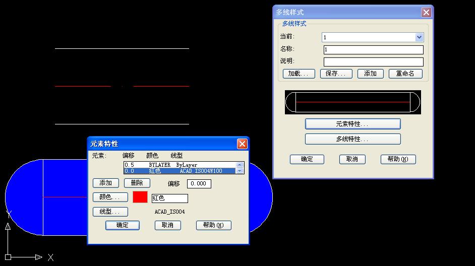

我是做工程设计的,工作中经常需要绘制双线管道,常规的CAD绘制方法是一条线一条线的画,则绘制一个不保温的管道需要绘制三根线(包括中心线),而保温管道要五根线,CAD中有多线功能,可用来绘制双线管道,但弯头无法绘制,而且我不会设置双线,请哪位高手指点指点!!谢谢& s1 w; l) q/ F# K% m& o9 N. Y

 楼主| 发表于 2008-4-26 13:36:00 | 显示全部楼层 来自: 中国辽宁鞍山
弯头回转半径应为公称直径的1.5倍,如何实现,二楼说的方法有问题:7 z" s( i4 P6 s( A& R
炸开后就无法再对多线进行修改了

发表于 2008-4-26 14:05:33 | 显示全部楼层 来自: 中国辽宁营口
回复 3# 的帖子
我不懂工程设计,但我私下里想,如果换做我:我宁肯画多条直线和圆弧,确认无误后编辑成一条多段线然后偏移,也不用多线完成它很难完成的任务。
发表于 2008-4-26 19:47:09 | 显示全部楼层 来自: 中国广东汕头
这可以在“格式”-“多线样式”中修改和添加多线的特性
