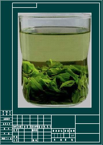

发表于 2008-4-28 22:04:21 | 显示全部楼层 来自: 中国广东广州
