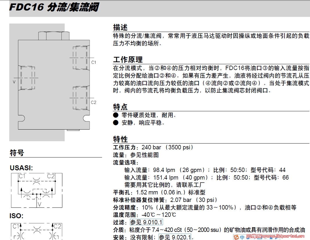

[求助] 分流集流阀选型
发表于 2008-4-26 10:32:58 | 显示全部楼层 |阅读模式 来自: 中国河南信阳
请问有没有带压力补偿并且可调节流量的分流集流阀?型号是多少?
& H- n$ c7 h8 R! S6 ?& M/ y/ g) w( m2 v7 A" R+ t% t; O! S
如果没有这种功能的,所带负载时行走马达的话用哪种分流集流阀比较合适?
$ c4 R5 u7 t# Z" P6 Y+ K% `! h! r- O& K; M) t( z6 B: d( X1 j0 L; G
谢谢!

据说亿美博公司的同步阀做的不错http://www.china-hydraulic.com/sync/

力士乐
力士乐公公司有,你可以查一下
发表于 2012-10-21 13:40:33 | 显示全部楼层 来自: 中国广东汕尾
你可以查一下国内生产的分流集流阀,型号FJL
发表于 2014-2-28 21:24:19 | 显示全部楼层 来自: 中国浙江杭州
分流集流阀的同步精度有限,这种可以参考
