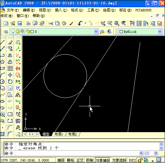

$ p! I; l9 x# A3 Y" j6 f过圆与中线的切点作与右边直线现切的圆   怎么做

通过三点画圆就可以作出来
  P$ i( G$ Y7 L# U" v' p" G请看下面动画演示

cad中好像没有什么约束的概念吧。。注意一下尺寸就可以了

04版本以后的有约束一说?+ c4 x) }1 C) S+ _& r

我也没听过,只知道捕做

在画时可以捉很多地方..约束也就没用了.
. U& `! G9 _3 h: ?. r- W; q 不过我们用惯了三维软件...呵呵.希望CAD也有个约束

没有约束的,只能在画的时候利用辅助线或者捕捉
