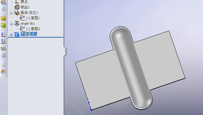

2008-04-26_141621.jpg 6 X. u5 z  K3 A4 H# B$ l% o
设计库中的钣金的成型工具,我用到single rib,但是拉到面上后方向不对,/ U- B. [/ i1 V& p$ q8 Z. q( M
需要旋转90度,但是不知要怎么操作。

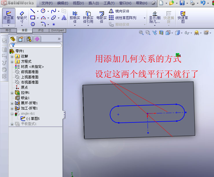

发表于 2008-4-26 15:55:51 | 显示全部楼层 来自: 中国上海
可以用编辑草图的方式来修改,见图

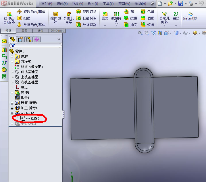

 楼主| 发表于 2008-4-28 11:20:19 | 显示全部楼层 来自: 中国广东广州
good 谢谢楼上!3 x* w7 u$ h( F( I$ P1 D  ~
好了。我会改尺寸,但是就没想到把那两条平行。
