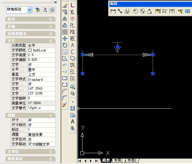

发表于 2008-4-26 19:15:47 | 显示全部楼层 来自: 中国广东汕头
这个你可以在特性窗口里面修改。* B' u" x' {) e# p3 X* }6 }9 B* m
如图,选择标注后在特性窗口里面的“文字替代”里面输入\fgdt;x 就可以标出孔深的符号出来。" {. a/ W6 i, i# q4 D/ e% O
\fgdt;x 后面的字母从a至z表示不同的符号。
